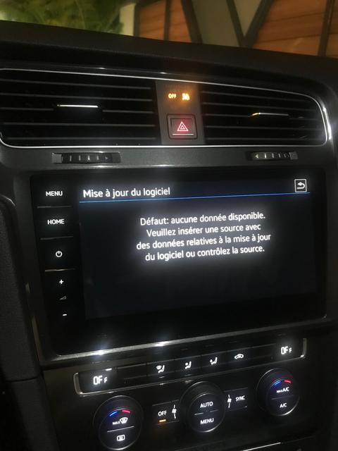

J'ai un soucis pou mettre à jour mon Discover Pro 3, j'ai la carte Europe, mais moi j'habite à l'ile de la réunion, j'ai donc télécharger la dernière version non european country ROW :
https://webspecial.volkswagen.de/vwinfo ... b805deaa59
Une fois téléchargé et dézippé, je copie sur ma carte micro SD 32 Go Class 10 avec adaptateur SD.
J’inserre dans le slot SD1, lj'ai un message qui me dit : donnés de mise à jour disponible, je vais ensuite dans les menus et je clique sur mis à jour du logiciel, après un long moment d'attente, on me dit : Défaut : aucune donnée disponible
veuillez insérer une source avec des données relatives à la mise à jour du logiciel.
Question : ext-ce que celà est lié au fait que c'est une carte europe qui est actuellement installé dans mon DP3 ? si oui, comment rectifier cela?

J'ai testé FAT 32 et NTFS, j'essai de retélécharger actuellement et j'essai avec clé USB. J'ai l'impression que le DP cherche la mise à jour EUROPE tel que ma photo et donc n'accepte pas le fichier ROW (non european country). Qu'en pensez-vous?

Re: [Tuto] MAJ GPS Discover Media et Pro
MAJ Toujours impossible pour ma part !
J'ai téléchargé le fichier 2 fois ( 2x25Go avec 8Mb/s) c'est loooong !
J'ai dézippé avec zéro message d'errreur,
J'ai testé :
Carte Micro SD 32 GO Class 10 Kingston avec adaptateur SD dans le SLOT SD1
en NTFS
en FAT32
Clé USB3.0 SanDisk 32 Go
en FAT 32
La clé USB n'est même pas reconnu correctement ...
La carte SD oui et même que j'ai un message popup : mis à jour disponible.
HELP Please !
Version Discover Pro 3 : 5na035043b
Par contre dans les fichiers de maj j'ai MIB1 MIB2, mais pas MIB3 c'est normal?

J'ai déjà testé avec clé usb FAT 32, cela ne fonctionne pas, je viens de testé avec Discovercare, cela ne fonctionne pas, par dépit je vais testé la mis à jour de la carte europe
