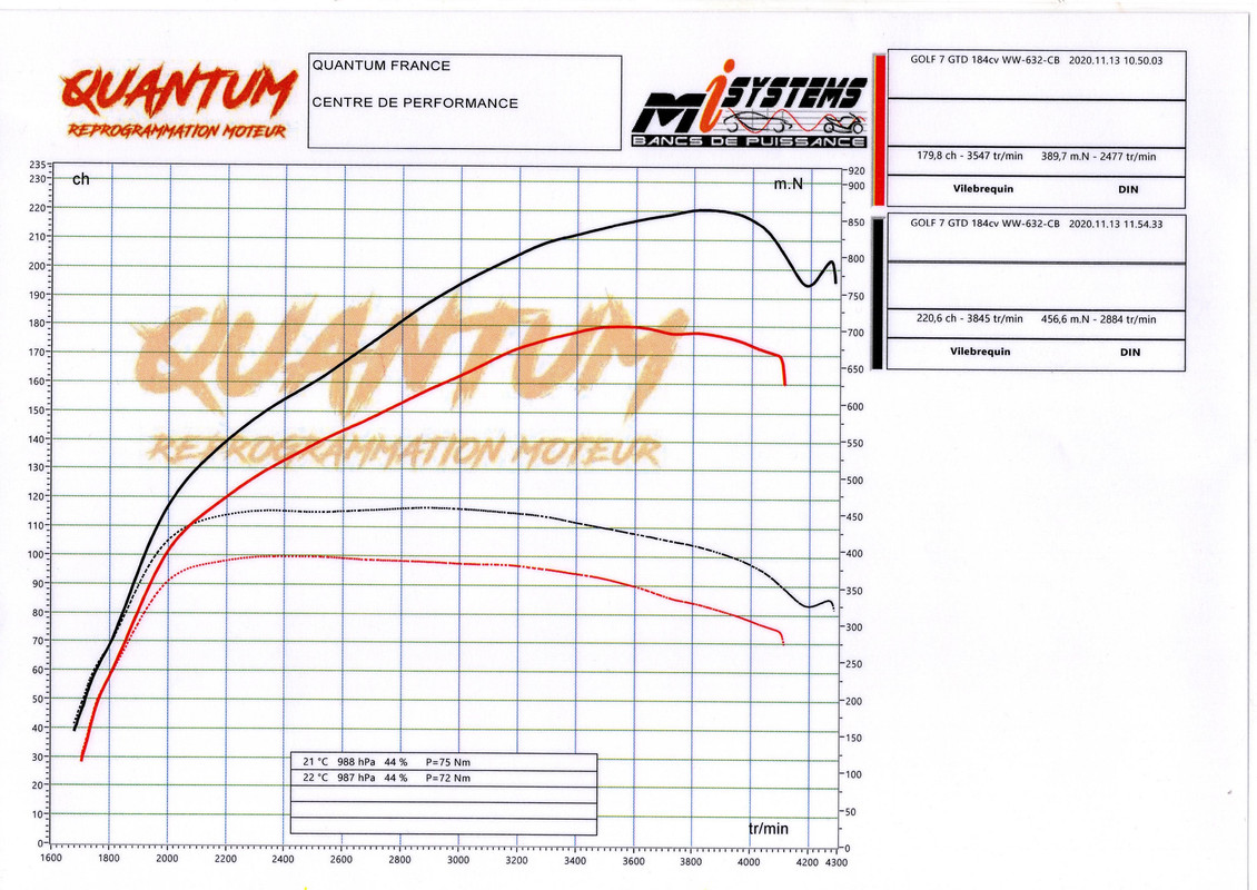

Allez !! encore une modif de faite !!
Repro + Optimisation de la boite DSG.
Alors, d'après le gars, il me dit que, coté performance (départ arrêté + vitesse de pointe) elle se situerait entre la GTI 230 et la GTI perf.
Je ne sais pas si c'est le cas mais quoi qu'il en soit, elle réagit de façon bien plus franche et incisive.
Une GTI mazouté !!
Pour moi, ça me suffit amplement.

Hum attention que rien ne pete quand même

C'est juste le stage 1. Y a rien à craindre.
Au contrôle technique c'est impec.
Par contre, à partir du stage 2 ce n'est plus bon !!
Ca consiste à viré le FAP et ça.....on est recalé.
La boite à été optimisé en conséquence de la repro pour ne pas avoir d'usure prématurée.
A titre d'info, la DSG 6 (soit le modèle D250), techniquement est capable de supporter jusqu'à 600mN sans modif matériel et 800mN avec un embrayage renforcé.
Mais elle n'est pas capable de lire automatiquement les nouvelles données d'où l'obligation de faire une optimisation de la boite pour qu'elle soit adapté à la repro et donc sans risque de dommage prématuré
J'ai longtemps étudié le sujet avant de me lancer et j'ai la chance de connaitre un ingénieur de VW (que je ne vois pas assez souvent malheureusement) qui m'a confirmé le tout.
