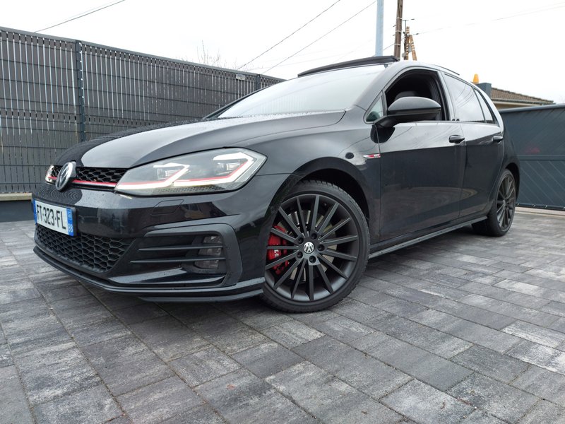

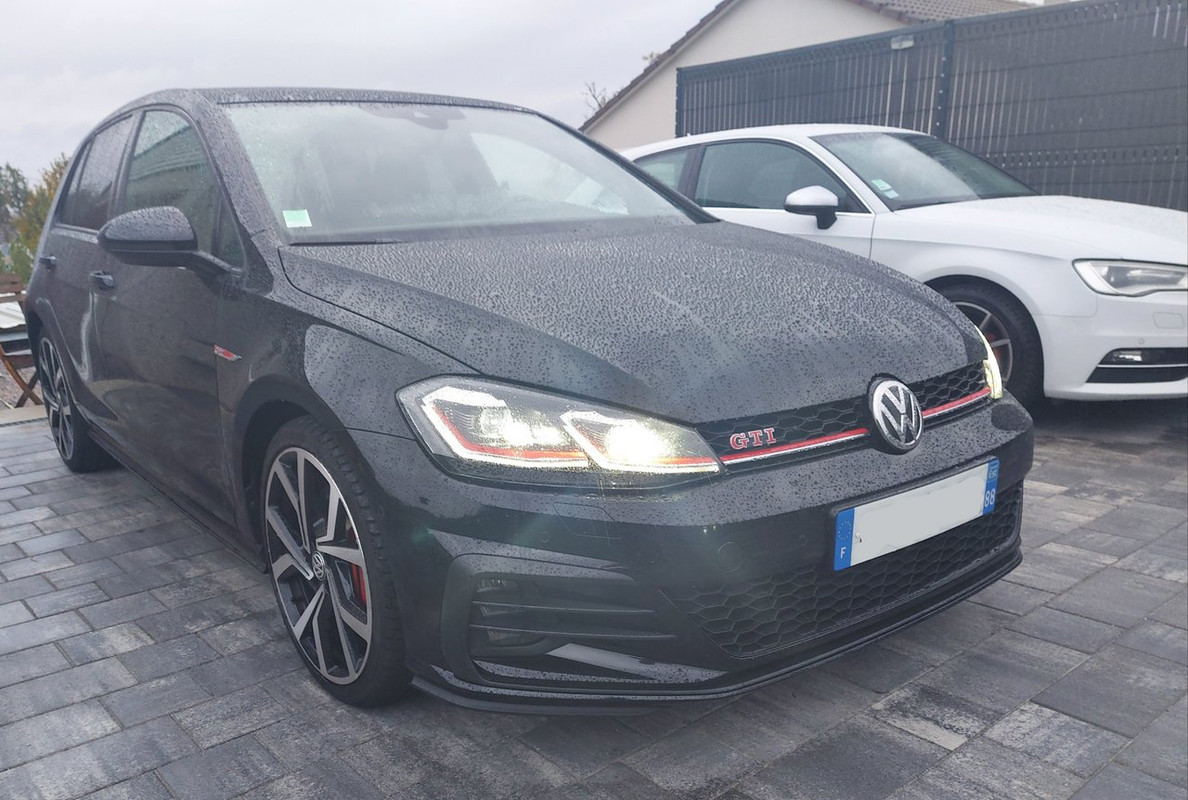

Bonjour, je vous présente ma nouvelle acquisition
Une Golf GTI performance DSG7 de mai 2018 avec 45000km
Importation d'Allemagne

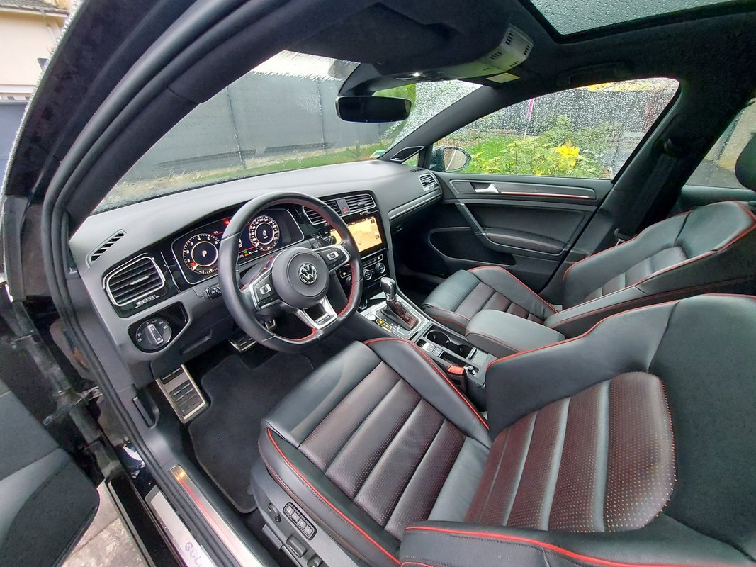

Elle est presque full options, il doit manquer l'alarme, la roue de secours et l’attelage.

Cuir Vienna Noir Titane électrique, à mémoire et chauffant

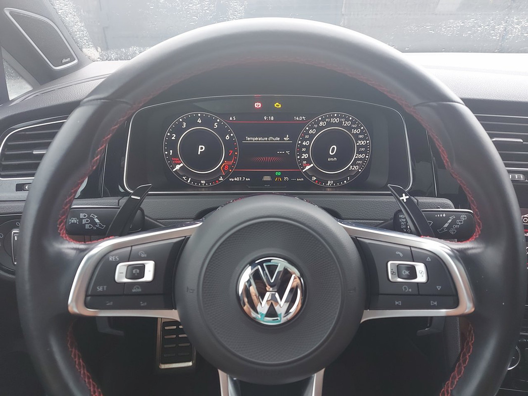

Niveau modification j'ai remplacé les palettes DSG, dommage qu'il n'existe pas un modèle OEM typé plus sport comme chez Audi qui propose en option les palettes RS

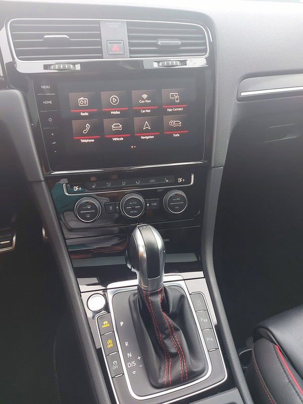

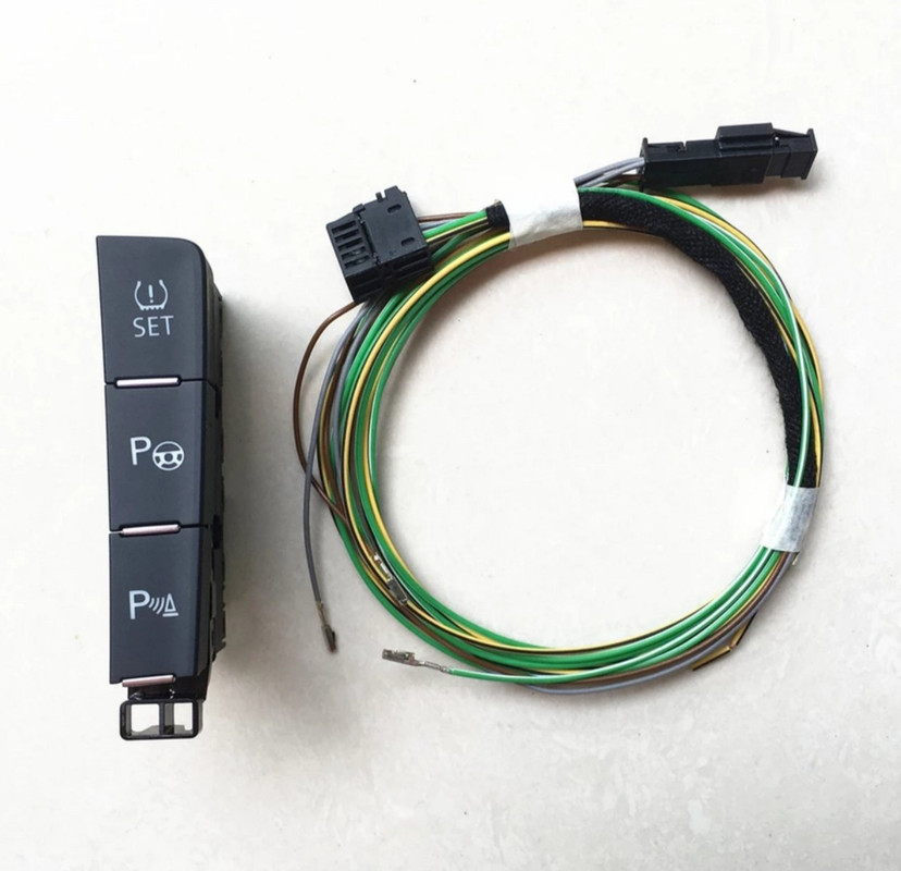

Un bouton pression des pneumatiques pour combler l'emplacement vide a droite du sélecteur relié à une télécommande Somfy me permettant de maneouvrer mon portail

Quelques modifications VCDS
Suppression du bip lors de l'ouverture des portes
Suppression du message allumer les feux
Feux arrière activés avec les feux de jours
Compteur type R

Tu as suivi un tuto particulier pour le câblage du bouton sur la télécommande somfy?
Quelle télécommande possèdes tu?

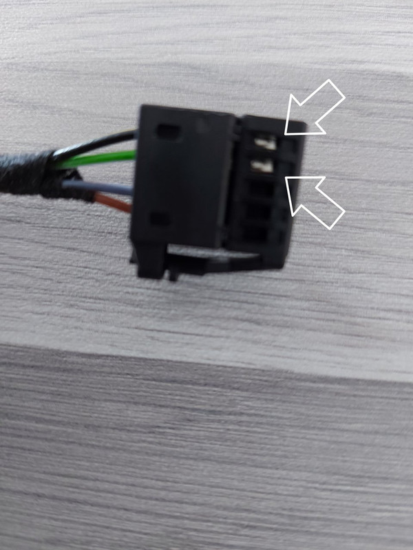

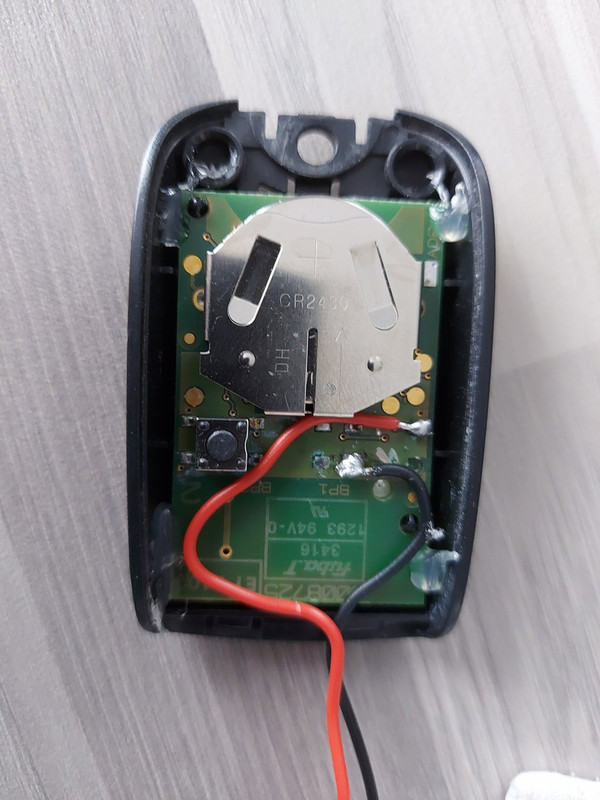

Il y a un tuto sur le forum ajout télécommande sur bouton console
Mais je ne l ai pas suivi à la lettre, j'ai juste acheté les switchs de droite avec son faisceau pour une vingtaine d euros,
J ai récupéré ces deux câbles sur le faisceau vendu avec le switch
Il suffit juste de les embrocher dans le connecteur d'origine de la golf aux mêmes emplacements
Ensuite j'ai sacrifié une de mes télécommandes en dessoudant le micro switch, c'est une Smofy NS2 puis ressouder les deux fils au préalablement rallongés pour pouvoir aller placer la télécommande derrière la boîte à gants
C'est relativement simple à faire et peut coûteux, le top serait d'avoir le logo adapté sur le switch mais en attendant de trouvez mieux ça permet de ne plus avoir à chercher sa télécommande partout.

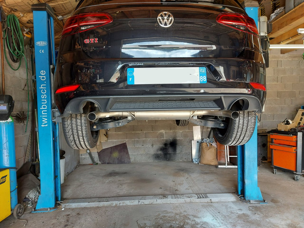

Réception et montage du silencieux Remus
Problème ma ligne d'origine est en 60mm et le silencieux en 70mm l'adaptateur fourni est prévu pour une ligne de 55mm j'ai donc acheté une réduction 70=>63mm et un colier de 63mm un peut galère tous ces diamètres différents mais maintenant c'est étanche.
Le coude Rémus avec la réduction
Il manque encore les sorties pour finir le travail

Tu avais un doute sur les sorties ?
Pourquoi ne pas avoir commandé en même temps ?
Alex88p
Messages : 74
Inscription : 26 sept. 2020, 17:05
Voiture : golf 7 gti 245 performance
Re: Alex88p - Golf VII Facelift GTI Performance 245cv noir
Message par Alex88p »
Les sorties ont été commandé en même temps mais chez un autre vendeur, elles ne devraient plus tarder à arriver
