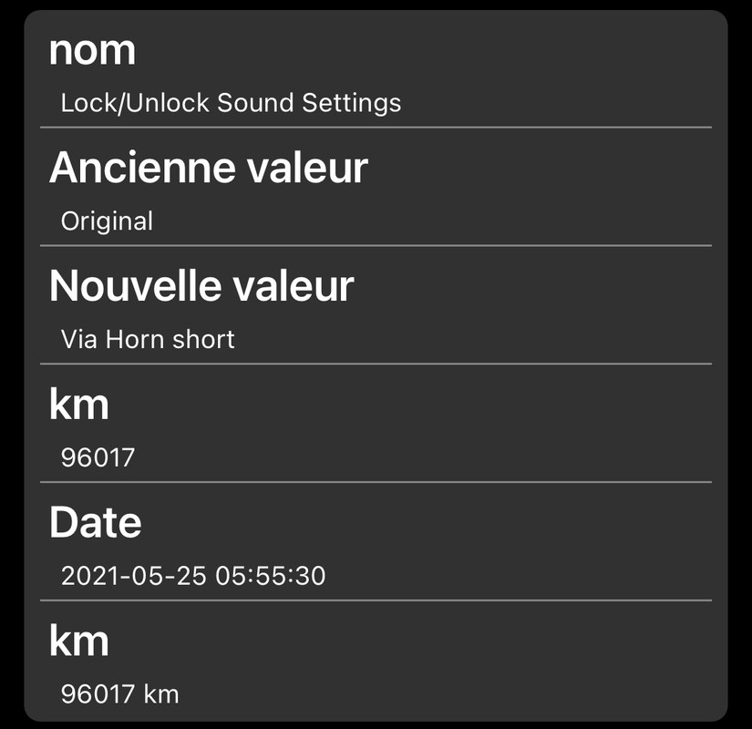

Re: Golf7091 - Golf 7 TDI 150 Carat (Exclusive)
Bonsoir à tous j’ai codé via obd11 l’ouverture et fermeture avec bip klaxonne mais ce n’est pas fonctionnel. Une mise à jour doit être faire quelque part ? Ou bien peut être que sur mon véhicule cet option n’est tout simplement pas compatible?

Salut, tu as bien sélectionné le klaxon et non l'alarme ?
Je ne sais pas si cela peut t’aider.
Pourquoi le 2eme codage ?
Tu as vérifié si tu avais la fonction activation / desacrivation cochée dans le DM ? -->
viewtopic.php?p=378840#p378840
Oups ... oui j’ai vérifier et je n’ai pas de ligne pour cocher l’option
