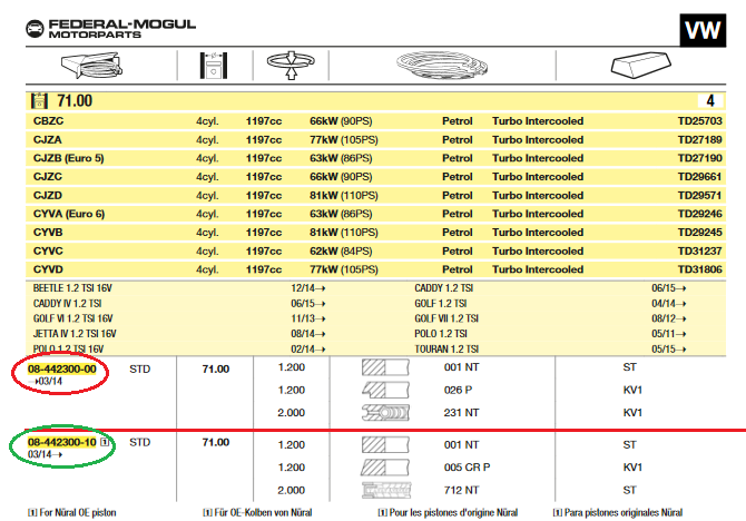

Segment racleur monté d'origine sur le CJZ en 2 parties ( 1 corps de segment + 1 ressort spiroidale) :
Nouveau segment racleur en 3 parties (2 fines lamelles d'acier +1 ressort expanseur et d'écartement) :
Reste à connaitre les VIN de ces CJZ,mais à ma connaissance,il n'y a jamais eu de rappel constructeur malheureusement
D'après mes recherches,je rejoint ce que j'avais posté sur le topic du rodage:
viewtopic.php?p=463033#p463033
D'après le catalogue (Goetze 2019/2020),
Ce type de segment (classique) en 2 parties équiperait ces CJZ jusqu'en 03/2014 pour tous le groupe VAG,et est susceptible d'avoir ce défaut cité plus haut !
A partir de 03/2014,ce sont des segments racleur en 3 parties bien plus fiable qui sont monté,donc logiquement écarté de ce défaut !
https://federalmogul.emsecure.net/image ... GT1901.pdf

Ce que j'évoque plus haut sur le type de segment,c'est que le problème évoqué par le site Russe ne pourra techniquement pas arriver par les segments racleurs en 3 parties si tu en comprend le fonctionnement
Attention,il ne s'agit toujours pas d'une réponse officielle par le constructeur,mais du diagnostique du mécano qui à ouvert le moteur.
Toutefois,,selon le code moteur/année,il est très probable pour moi que cela soit la solution .
Donc,si tu suis mon astuce,regarde dans le catalogue de piston/segment pour trouver le code moteur des 1.0 TSI et ainsi voir la date de montage et type de segments racleur.
