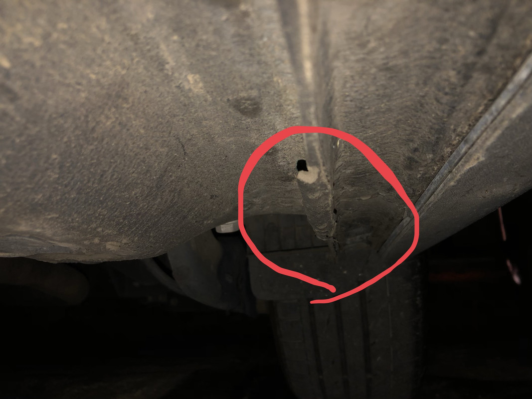

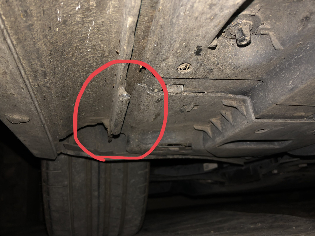

Bonjours à tous je me poser la question pour les points de levage de ma golf pour être sûr que se soit bien sa j’ai pris deux photos normalement c’est le bon endroits ? :study:
Il existe des caoutchoucs pour mettre sur le bout du cric et qui s’encoche dans les point de levage normalement ?
Messages : 5893
Localisation : Ain (01)
:coucou: Oui ceux sont bien les points de levage. :Top:
Tout à fait, il existe des tampons en caoutchouc avec une rainure :accord:

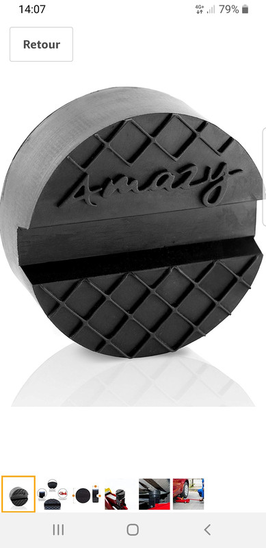

Je m’en doutais un peut mais je voulais une confirmation merci :Top: Quelqu’un du forum à déjà utilisé c’est caoutchouc et si oui quel modèle prendre :scratch:
Messages : 41551
J'avais pris à l'époque celui-ci pour mon cric roulant :

Je vais regarder sa de plus près en mesurant le bout du cric à moin de prendre un tampon universel

oui les emplacement de levage sont bien là !
perso je les trouve un peu léger a utiliser avec un cric roulant+chandelle (sur mon ancienne voiture a force la "feuille" du bas de caisse était complétement vriller) du coup j'y est fait la petite modif en installant "les patin" que l'on retrouve sur les audi A3

Merci de me confirmer que c’est bien ici les points de levage j’ai effectivement acheter un caoutchouc rainurée qui va a l’emplacement il va tip top à voir cette hiver au changement des roue !

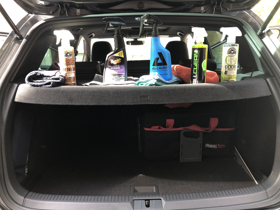

Un petit brin de ménage s’impose !
Messages : 5893
:Top: tes produits d'entretien. ;)
