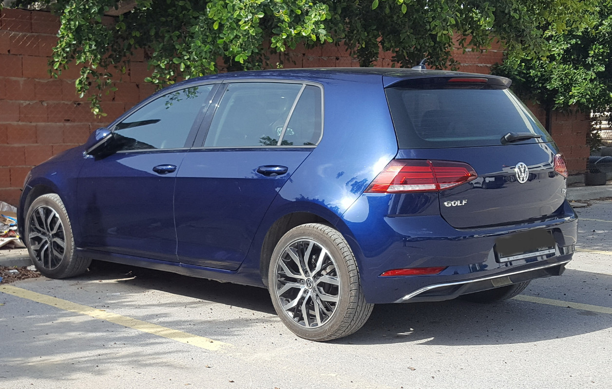

Je me suis présenté depuis 1 an dans ce forum très instructif et sympathique, et maintenant je viens présenter ma voiture
Je vis en Tunisie. Ma voiture est une phase 2 de 2017, Bleu atlantique.
Motorisation : 1.2 110cv (en Tunisie pas de 1.0 même sur la FL)
Finition : Smartline. C'est une version spécifique à la Tunisie basée sur la Confortline mais avec quelques différences que voici
- Equipement en moins : pas de phares/essuie glaces auto, ni radars de stationnement, ni régulateur, ni Car-Net, ni ACC/front assist
- Equipement en plus : keyless, camera de recul, rétros rabattables
Voici mon programme de modifications :
Modification esthétiques :
L'objectif est de lui donner un petit look dynamique, mais en restant très sobre.
- Jantes [OK] : répliques des Santiago en 17' (par l'ancien proprio)

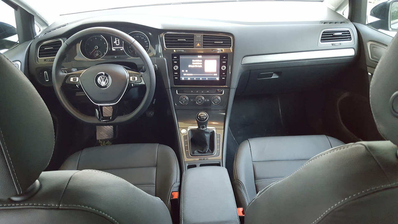

- Sellerie cuir Gris anthracite [OK]
- Bas de caisse réplique du modèle GTI [OK]
- Déflecteurs lunette arrière (modèle chinois) [Commandés]
Peut être plus tard je m'attaquerai à :
- Diffuseur arrière plus dynamique.
- Changer les optiques avant et arrière.
Installation d'équipements :
- Achat d'un cable VCDS pour pouvoir faire des codages divers [OK]
- Upgrade de la Sono de base : installation du kit ampli+sub Helix [OK]
Montage en DIY. Très agréablement surpris du résultat, tout en gardant les HP d'origine.
- Kit capteurs de stationnements [Commandé] : modèle chinois analogue à l'origine
- Phase et essuies glaces auto [Commandé] : modèle chinois analogue à l'origine

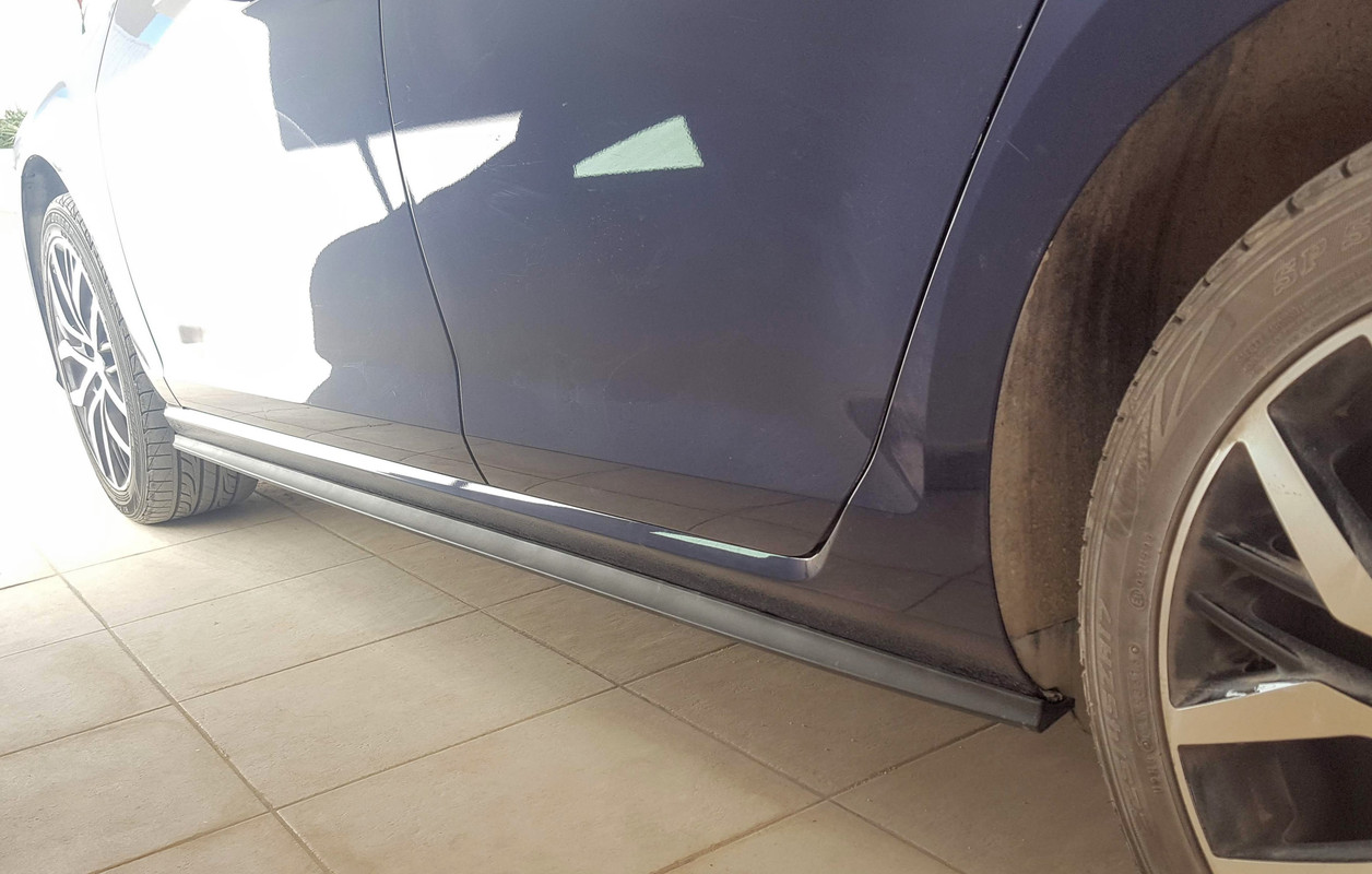

, pour les bas de caisse j'ai fait un tuto https://www.forumgolf7.fr/forum/viewtop ... 21&t=12511.
- Débutant
- Messages : 17
- Enregistré le : 07 janv. 2018, 10:06
- Voiture : Golf 1.2 TSI 110 Bleu Atlantique
Re: [Smart77] Golf 7 FL 1.2 110 Confortline (ou presque)
Bravo pour le tuto clair et détaillé, même procédure effectuée hier sur ma voiture
Ce n'est pas moi qui les a monté, n'étant pas très bricoleur. J'ai négocié le montage gratuit avec le vendeur.

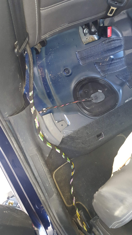

Modif effectuée en DIY : Ajout du kit audio Helix (subwoofer + ampli DSP dans l'emplacement roue de secours)
Très agréablement surpris du résultat, c'est un upgrade idéal si on veut garder l'installation d'origine.
Les HP d'origine s'expriment beaucoup mieux, étant déchargés des basses fréquences que l'ampli prélève et envoi au subwoofer.
J'ai pu aussi caser une roue galette avec le Helix. L'espace est très juste mais ça passe.

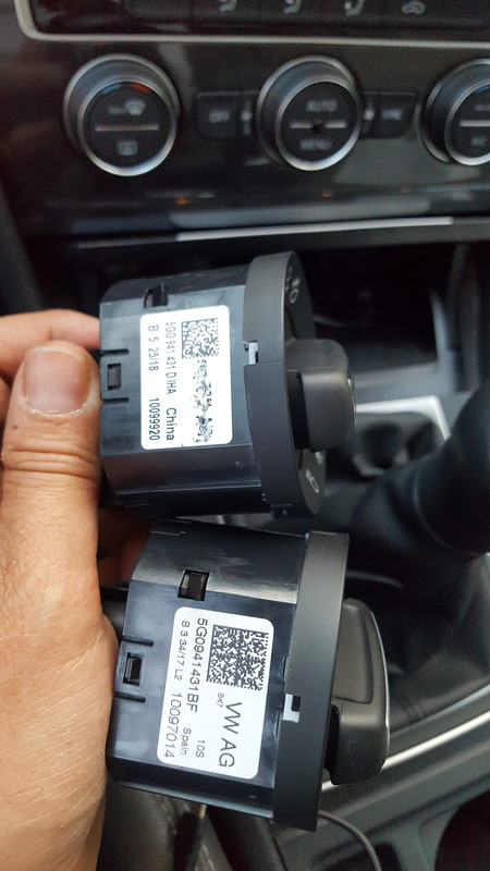

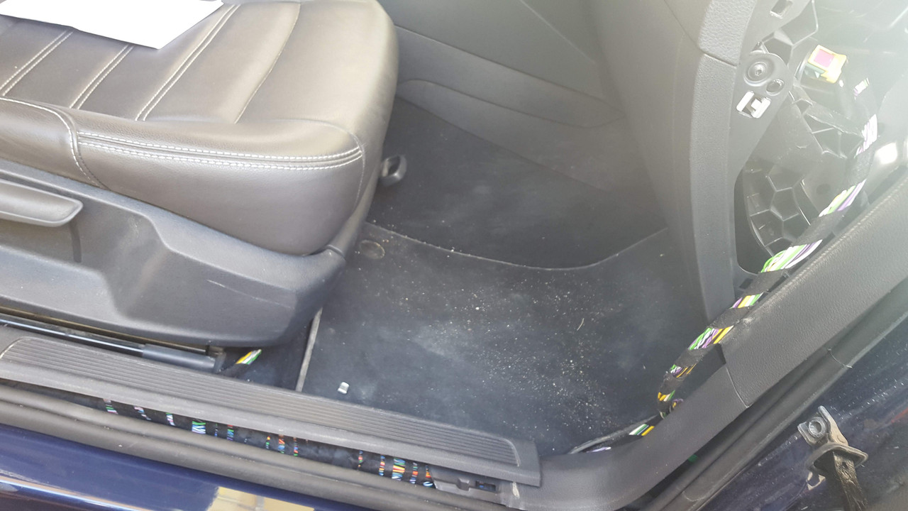

Nouvelle modif : ajout des feux/essui glaces automatiques.
Alors il s'agit d'un capteur + commodo avec position auto achetés sur Aliexpress aux alentours de 50$
Surement des répliques chinoises, mais ça fonctionne parfaitement.
Puis montage facile en DIY + codage VCDS. Il fallait juste passer un cable qui manquait entre le commodo et la centrale juste en dessous.
