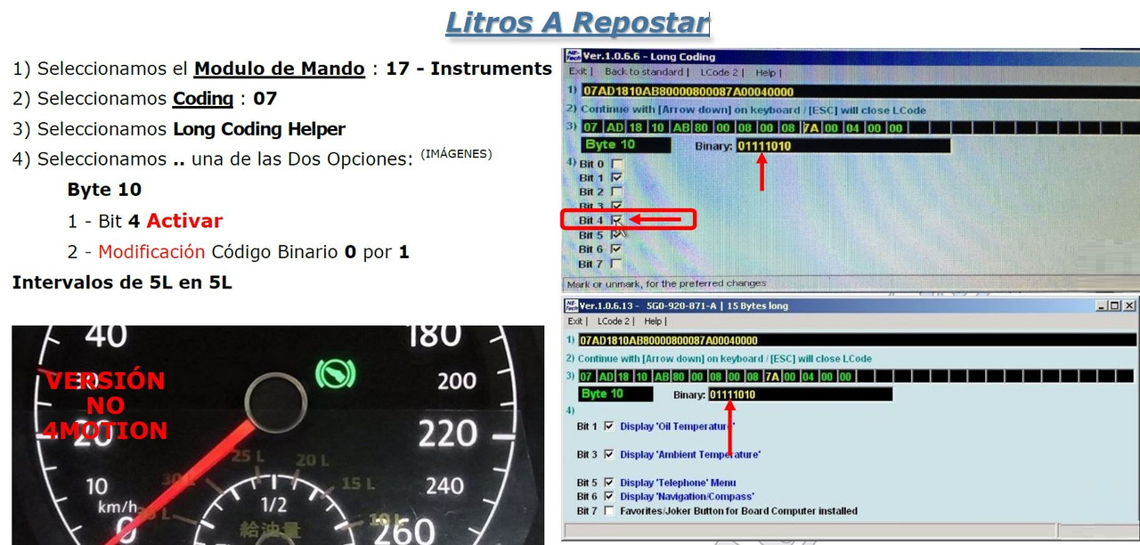

sinon côté modif, je suis toujours avec les 3 traits et pas de rajout d'essence indiqué :evil:
car se matin grosse ballade de 2x20 km :jaime:
mon plein est descendu d'une barre et 90 km effectué,
si niveau codage vous avez une idée, je prend. :Merci:

Pour le codage je n'ai trouvé que ça, et sur mon OBD11 le Byte 10 (ou octet 10) Bit 4 semble bien à activer, je suppose que le 6A doit passer à 7A si j'active le Bit 4.
Trouvé dans mes archives de codage :
Capture de mon OBD11 :

Merci je regarde se que j'ai comme codage, et je te dit ça,
Messages : 6845
Re: [eyo] Scirocco Tsi 180
Bon j'ai pas tout ses octet et quand je passe de dec à exa ou l'inverse
j'ai bien le bit 4 de coché,
moi je suis passé par l'adaptation pour le mettre,
et dans les valeurs,
j'ai au niveau du réservoir 126 et 5 pour 5 litres je pense.
Tu as cherché sur les codages spécifiques à la mk5 mk6 ?
Messages : 6845
J'ai cherché la ou je peu, mais pas trouvé ou je connais pas les bons site :(
sur la 5 et 6 il y avait pas ça, je crois.
Messages : 41550
J'essaierai de regarder si je trouve des pistes sur le forum d'OBD11, il y a une section mk5/6
Messages : 6845
Merci titi,
comme j'ai que l'octet 00 01 et 02 je ne sait pas si je peu modifier :?:
la je vais voir pour mettre les feux avant led sur la scirocco.
