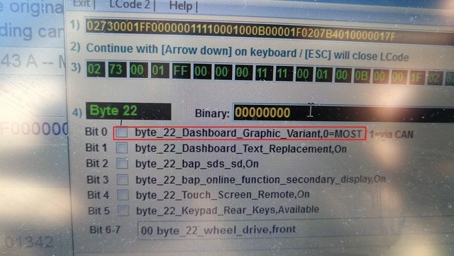

@Totoff78 dans obd tu a pareil tu vas dans 5F (multimédia) -> reglage -> tu cherche Dashboard ... et tu as les mêmes réglages ;)

Oui tu vois c’est les mêmes ligne tu as quelques différence pr rapport au codage de letransporteur76

Le Call picture aussi est différent il faut que tu test à mon avis

Voilà donc le poste plus haut avec les photos c’était la configuration avec mon dm3 et la les photos je vient de les prendre donc c’est avec le dp3
Je ne c’est pas quel ligne modifier :scratch:

La y’a plus de différence tu devrais essayer de mettre le même codage que le transporteur76
Je pense déjà que crossroad détail Map transmission tu est sur off au lieu de most streaming

J’ai essayé tout comme lui et c’est toujours pareil j’ai tout remis à l’origine comme c’était sa se trouve il faut pas tout changer juste une ligne

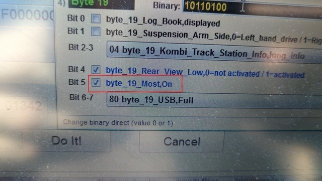

Alors le MOST signifie le moyen de communication c'est la fibre entre ton 5F et le AID
Par contre c'est sur il faut que tu codes comme je t'ai montré.
Tu peux faire un chose sur cette ligne :
Adresse 5F, 3G0 035 047 B, canal ENG122230-ENG142097-Dashboard_Display_Configuration-ability_switch_nav_maps, adapté de, OFF, à, On,
Tu remets sur OFF, j'ai lu sur différents forums que cela dépendait par moment c'est ON ou OFF mais uniquement cette ligne et surtout assure toi que le mode d'instrument GRAPHIQUE STANDARD est bien désactivé cela correspond à un cluster classic à aiguille.
Ce n'était pas le cas pour moi mais cela peut aussi se présenter de cette manière :
J'ai eu le même problème que toi cela faisait même planté la résolution de la NAV sur mon 5F
