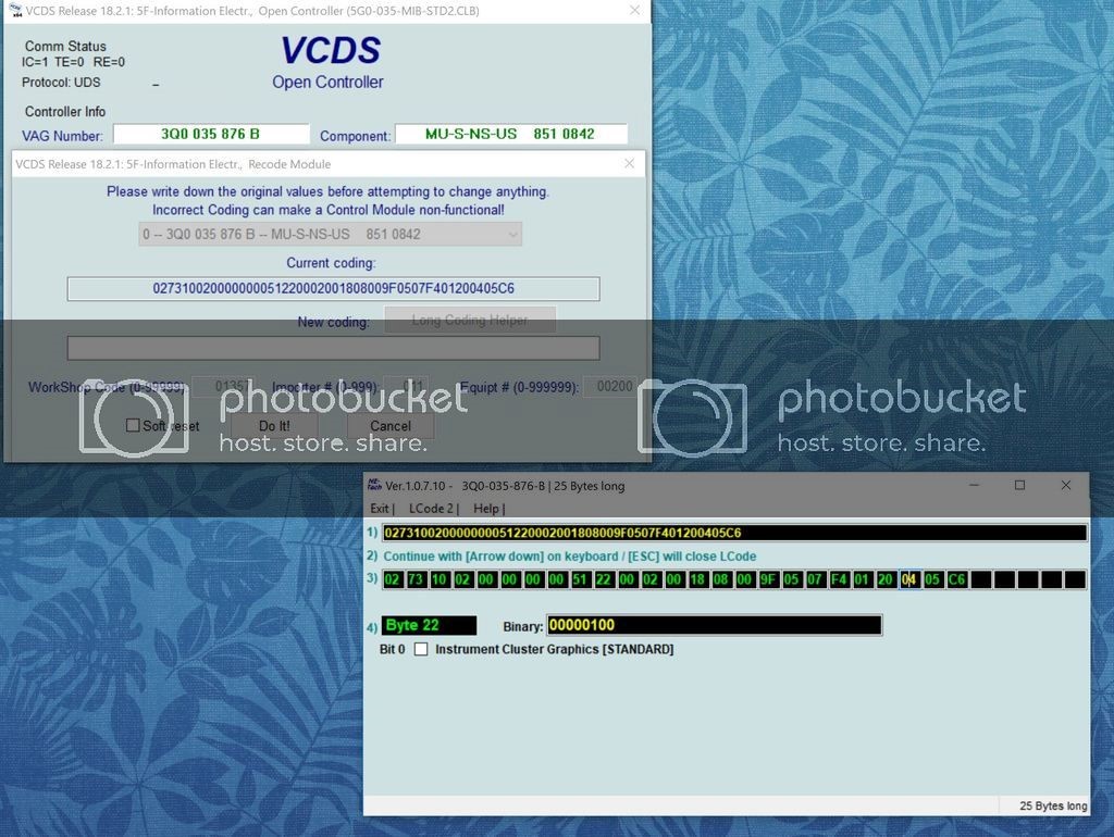

J'avais le même problème :
Va dans ton 5F et vérifie ceci :
Adresse 5F, 3G0 035 047 B, canal ENG122230-ENG142097-Dashboard_Display_Configuration-ability_switch_nav_maps, adapté de, OFF, à, OFF,
Adresse 5F, 3G0 035 047 B, canal ENG122230-ENG122343-Dashboard_Display_Configuration-call_picture, adapté de, OFF, à, ON,
Adresse 5F, 3G0 035 047 B, canal ENG122230-ENG127501-Dashboard_Display_Configuration-fastlist_most, adapté de, On, à, On,
Adresse 5F, 3G0 035 047 B, canal ENG122230-ENG122338-Dashboard_Display_Configuration-navigation_map_compression_mode, adapté de, RLE, à, H264,
Adresse 5F, 3G0 035 047 B, canal ENG122230-ENG122340-Dashboard_Display_Configuration-crossroad_detail_map_compression_mode, adapté de, RLE, à, H264,
Adresse 5F, 3G0 035 047 B, canal ENG122230-ENG127005-Dashboard_Display_Configuration-navigation_map_transmission_mode, adapté de, OFF, à, MOST_streaming,
Adresse 5F, 3G0 035 047 B, canal ENG122230-ENG127006-Dashboard_Display_Configuration-crossroad_detail_map_transmission_mode, adapté de, OFF, à, MOST_streaming,
et aussi ceci :
