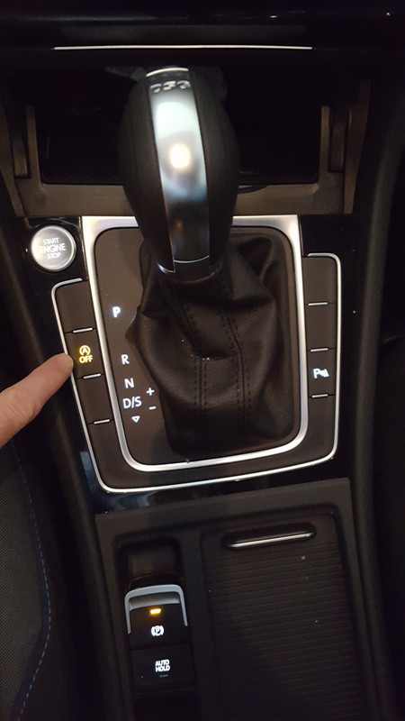

Sur le mode Roue libre: Ce n'est pas super confortable en Ville, surtout dans nos villes de région parisienne, car des levers de pied sur l'accélération, vous passez votre temps à en faire, donc le moteur passe son temps à ce couper et à redémarrer, même si c'est quasi dans le silence, on peut avoir un doute sur le fait qu'à la longue ça n'ait aucun impact sur la longévité du démarreur.
Un point important, ce mode roue libre ne peut pas se désactiver ( la mise en "OFF" du Start&Stop ne désactive pas le mode Roue Libre.

Merci, je confirme bien le bouton "@OFF" ne désactive que le "Start&Stop", il faut que je regarde dans la doc pour voir ce qu'ils disent exactement, mais moi aussi j'etais persuadé qu'il désactivait les deux. Il faudra passer en mode "Sport" pour sans doute ne plus avoir ce mode "roue libre" ( Je suis toujours en rodage et n'ai pas testé ce mode).

Suite de mes interrogations sur le mode "Roue Libre" , en Page 152 du guide d'utilisation il est écrit :
. Voilà c'est dit, les deux sont bien liés , et il y a peut-être un Bug dans ma Golf.En fonction de l'équipement du véhicule, la désactivation et l'activation du mode roue libre Eco s'effectue via la touche "@OFF"

Attention, la configuration du "Mode" n'est pas disponible sur toutes les modèles ( cela doit etre possible uniquement je suppose à partir de Carat). Sur mon modèle "connect" , je n'ai pas de "bouton" mode près du levier DSG .
Et pas plus de possibilité dans la configuration du "Véhicule".
Donc seul moyen de désactiver le mode "roue libre" est de passer en "S" .
