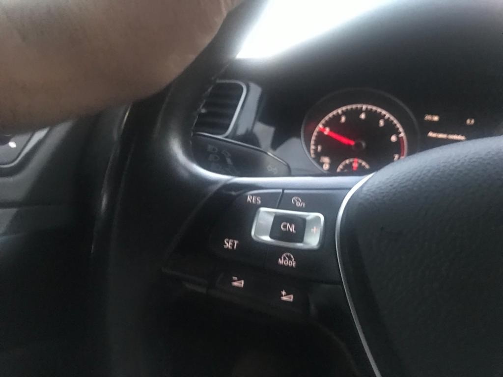

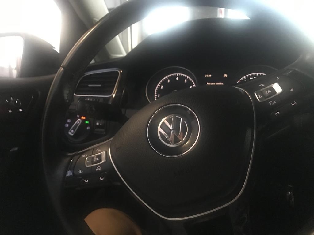

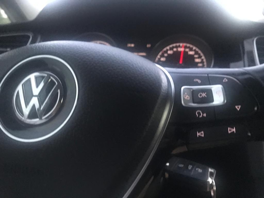

Re: [Tuto] changement volant --> volant avec palettes
Bonsoir à tous,
Malgré des recherches, je ne trouve pas de réponses à mes interrogations :
Je viens d'acquérir une golf VII boite auto, sans les palettes aux volants. Vous trouverez ci-dessous les photos de mon volant.
J'aimerais changer mon volant par un volant ayant des palettes, comme le tuto le montre.
En revanche, je ne sais pas quel volant acheter afin que mon airbag actuel sois compatible, et sans perdre de fonctions. Je ne trouve aucune référence précise de volant à acheter... tous les volants de golf VII avec palettes sont-ils compatibles? Auriez-vous différentes références?
Si besoin est, je suis apte à effectuer les modifications de boutons de ce tuto :
https://www.forumgolf7.fr/forum/viewtopic.php?t=19273
Merci par avance!
Merci par avance!
@hazard69
J'ai trouvé cette référence qui semble correspondre au volant que tu cherches : 5G0419091GD
Les touches du volant sont les mêmes et les palettes sont présentes. Si tu n'as pas la fonction chauffante (sait-on jamais), ce modèle devrait convenir.
@Jul01 merci beaucoup! Par simple curiosité, comment as-tu trouvé cette reference?
Je n'arrive pas à trouver de volant dispo avec cette reference à moins de 250euros... je pense que je vais me rabattre sur une autre reference et changer les boutons moi même comme sur le tuto que j'ai mis. Aurais-tu une reference qui fonctionnerait et qui ne soit pas trop cher?
Merci par avance et bonne journée à tous!
- Jul01
- Messages : 5893
- Localisation : Ain (01)
@hazard69 J'ai juste regardé les offres sur Ebay et comparé avec ton volant.
Je t'envoie une autre annonce par MP, le volant est équipé des palettes mais tu devras changer les commandes.
