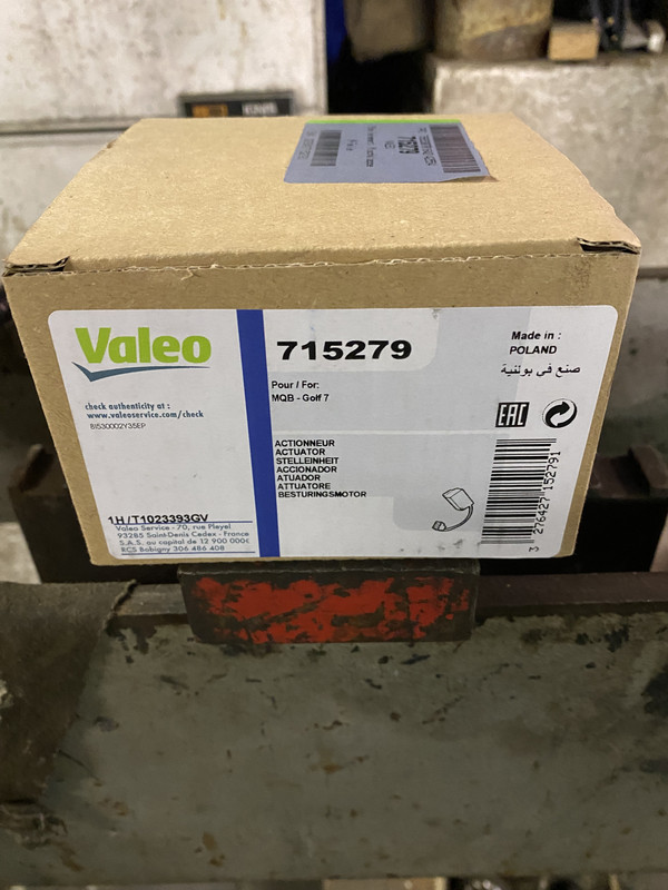

Re: Problème de chauffage
Salut
Celui que j’ai changé ce trouve justement au dessus du filtre à pollen
Xavier
Xavier
Tu te souviens comment il est? il n a pas 2 roues blanches crantés celui-ci ?
J en vois un au dessous de la boîte à gant avec roues crantées mais il fonctionne celui ci.
Si quelqu’un un a etka je peux lui donner mon vin et me dire où il se situe ????
Je sais pas comment m’ y prendre pour accéder a ce fichu servomoteur pression dynamique
Oui c’est celui avec les deux roue crantées
Une sur le servomoteur est l’autre sur la voiture
Que veux-tu dire par servomoteur dynamique ? Il ressemble à quoi ?
