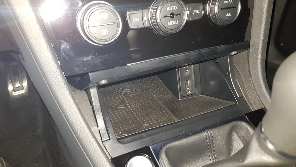

Aujourd hui je vous propose un tuto simple, installer un chargeur de smartphone par induction.
Le but est de se passer de fil pour charger son telephone simplement en le posant sur le support.
Attention tout de meme, tous les telephones ne sont pas compatible induction, voici pour l instant la liste des appareils compatible :
Samsung galaxy :
S6 et s6 edge
S7 et s7 edge
S8 et s8+
Note 8
Apple:
Iphone 8
Iphone X
LG :
G4 (avec coque compatible norme QI )
Attention tout de meme a la taille du telephone, mon s8 est limite, je pense que le s8+ est un peut trop grand.
Pour vous connecter a android auto ou applecar il vous faudra tout de meme un cable, le support ne fait QUE recharger.
Donc il vous faut :
Une golf 7 (jusque là tout va bien )
Un support inbay iq ou alpine ( c est le meme)
Un jeu d outils de demontage garniture ( optionnel)

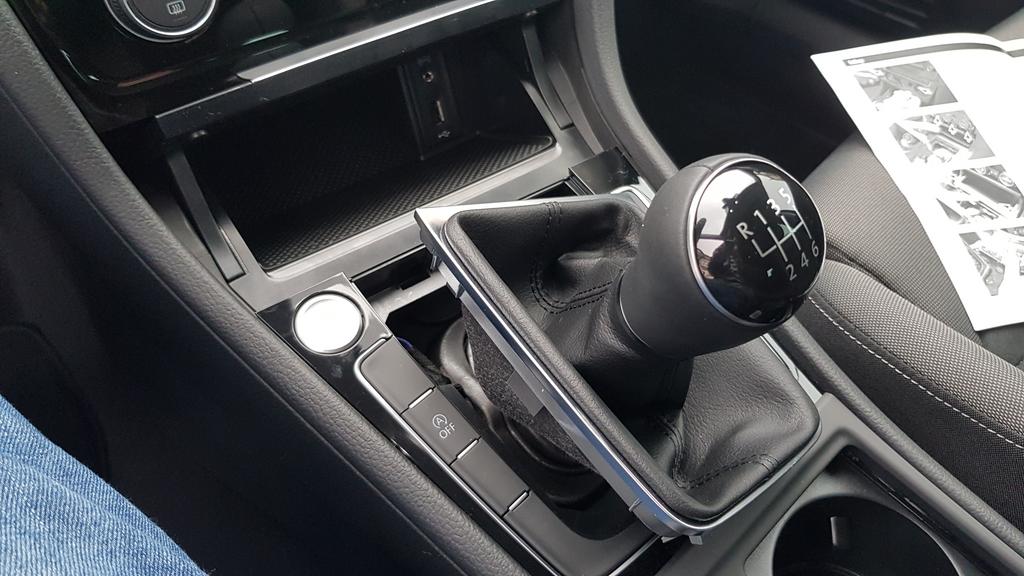

Donc on commence par enlever le cache de levier de vitesse en tirant dessus.
Ensuite on retire le cache au niveau de la clim en tirant avec ses 2 mains sur le bas du cache
Puis on va retirer le vide poche en mettant une main a plat dedans et en soulevant. Le but est de decrocher les 2 clip a la base de la boite de vitesse.

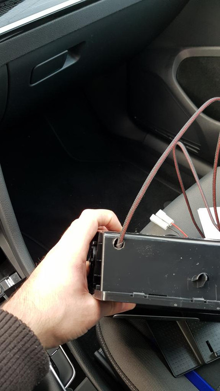

Une fois la boite sortie, retirer les 2 prises qui sont sur le coté droit, attention elles sont assez courtes, casez les sur le coté pour ne pas les perdre.
Il ne reste plus grand chose a faire, un trou diametre 10 dans le coin en bas a gauche et vous pouver passer le cable d alim
Avec vos grosses mains, vous allez devoir passer le cable dans la petite fente sur le coté du vide poche
Puis longer le dessous du tableau de bord entre le plastique et l airbag.

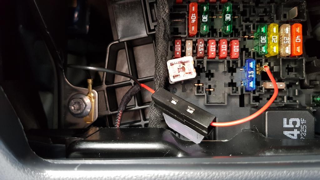

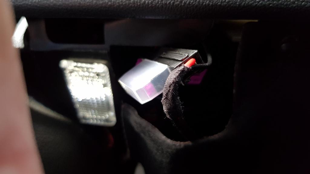

L endroit le plus simple que j ai trouver jusqu a la boite a fusible c est entre la prise obd et la lampe
Vous n avez maintenant plus qu a brancher votre support induction
J ai placé la masse a l arrache sur la vis de gauche mais je l ai deplacé ensuite, la faute au temps car il commençait a bien pleuvoir.
Il vous reste a tendre le cable pour ne pas qu il pende, enlever le caoutchouc dans le vide poche, brancher le support, l installer et tout remonter !
Un bip et une led signale que le telephone est detecté et est en train d etre rechargé.

super le tuto par contre tu n'avais pas besoin d'allé cherché le + jusqu’à la boite a fusible , il y'a juste en dessou du vide poche le + après contact de l'allume cigare qui passe .
- gumball
- Membre actif
- Messages : 178
- Enregistré le : 17 août 2017, 09:43
- Voiture : Golf VI TSI 122
- Localisation : Essonne
Re: Tuto installation chargeur induction
Merci pour l info, mais sur la notice c etait marqué qu il fallait le brancher sur la boite a fusible pour disposer de la pleine puissance du boitier.
Mais bon je pense que sur l allume cigare la puissance doit etre suffisante aussi.
A tester !
