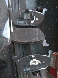

Depuis quelques temps, je veux changer mes plaquettes. J'ai regardé sur internet les références compatible avec la golf 7 TSI 105 (année 2013) bien sûr en se basant sur la matricule de la voiture. Donc j'ai choisi TRW GDB2080 (voir image)
J'ai pris un rendez-vous chez le garagiste, il a commencé a démonter le première roue et la surprise quand il sort les plaquettes, il est surpris que les anciennes et les nouvelles ne se ressemblent pas. Alors il a dit que ça matchent pas. Voici l'image des anciens :
Alors je comprends rien pourquoi ces plaquettes ne sont pas les bonnes pourquoi tous les sites disent que c ok. Merci de me préciser qu'es que je dois prendre comme référence svp??

Il ne faut jamais se baser uniquement avec la plaque d immatriculation, il faut prendre en compte le code ou numero de production (cf page 1 ). Les sites proposent généralement plusieurs références qui induisent en erreur lorsqu'on ne connaît peu le domaine mécanique.

Effectivement ça n'ira pas, les plaquettes que tu as acheté sont prévues pour les disques en 276mm et tu dois avoir du 288mm sur la tienne.
Vérifie les N° PR indiqués à la première page de ton carnet d'entretien, c'est un moyen fiable pour trouver les bonnes plaquettes. :Top: Si je ne dis pas de bêtises, tu devrais trouver 1ZE pour les disques et plaquettes avant.
Si tu retrouves bien ce N° PR dans ton carnet, les plaquettes qui correspondent chez TRW sont les GDB2143

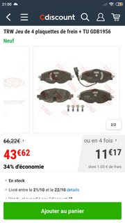

Est ce que vous confirmer que ces les bonnes plaquettes pour ma golf7 tsi 105 (2013)---TRW GDB 1956
Est ce que vous avez d'autres marques moins chers ou d'autres sites moins chers svp?

Tu as vérifié le numéro PR sur l'étiquette dans le coffre à défaut d'avoir le carnet d'entretien ?

Dommage, j'aurai pu te confirmer avec certitude si elles sont compatibles ou non.
Il y a un Nº PR indiqué pour ces plaquettes ?
