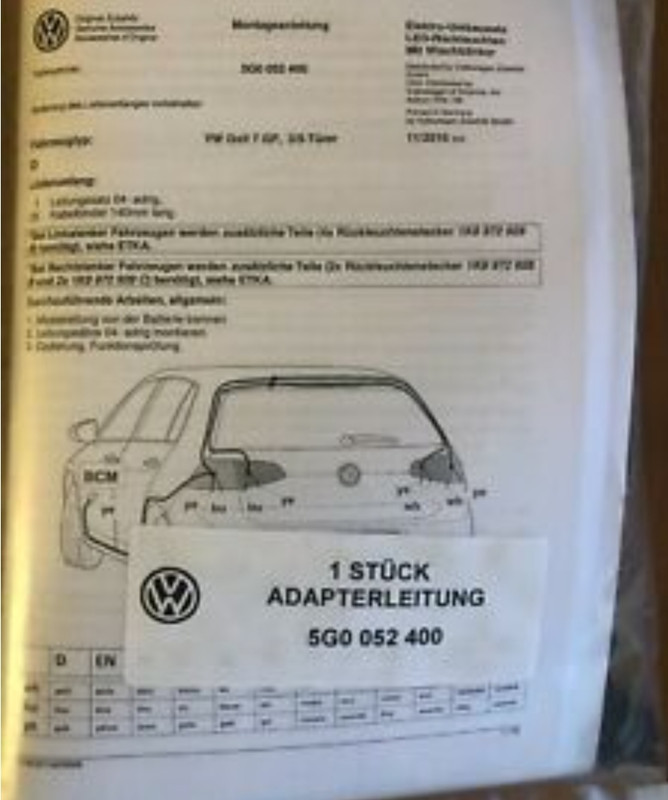

Soit t’es capable de faire ton câblage et de te connecter à la BCM pour les clignotant dynamique.

Si il a passer de halogène à led phase 1 il y a forcément une modif pour les clignotants sinon tu na que la partie extérieure qui fonctionne .
Pour les FL avec clignotant dynamique il faut modifier les prises et les câbles se connecter à la BCM et coder les feux pour qu’il fonctionne correctement.
En plus si ce n’est pas déjà fais il faut ajouter un câble pour les clignotants sur le hayon .

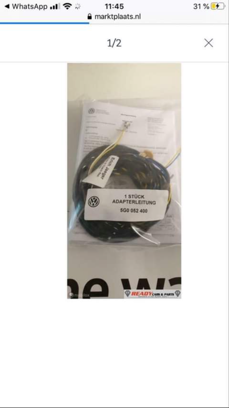

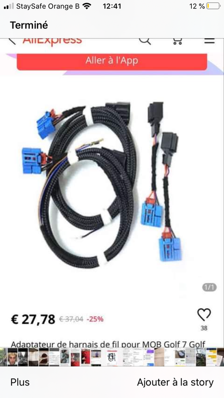

Ceux de Ali sont avec adaptateur ?
Re: [TUTO] Remplacement feux arrières halogène V1 par LED FACELIFT DYNAMIC
Bonjours l’ami c’est écrit adaptateur harness

je prendrais ceux de Ali moins chers

Moi je prendrai pas ceux de Ali

Plus constructif dans le sens où comparé de l'origine avec du Ali tu as la réponse. Puis ces connecteurs soit disant plug and play regarde sur le net les mecs qui ont eu des souci derrière. Après le prix est attractif.

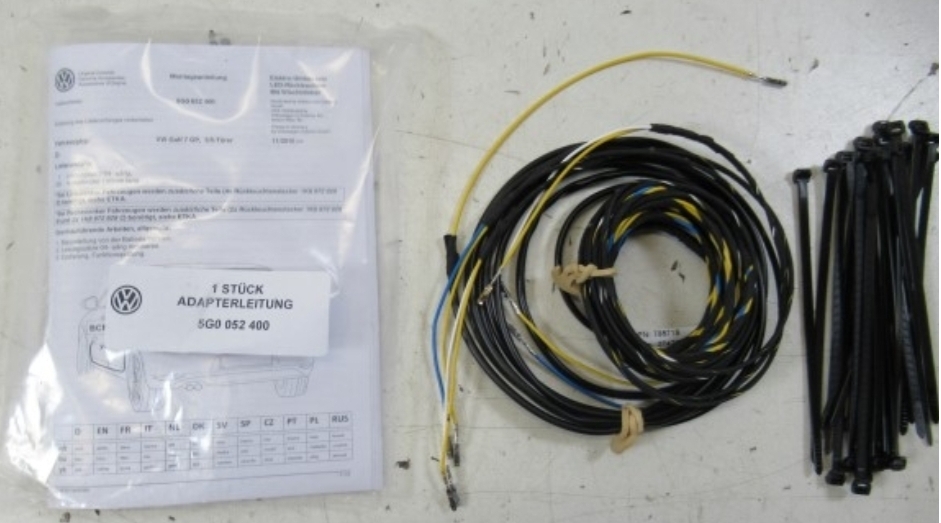

Mais le problème ceux originaux je vs acheter sa coute 50€ c pas le prix qui me dérange le mec m’a di juste les câbles y’a pas les fiche bleu avec qui rentre dans la fiche de stop car les dynamiques que j’ai acheter le mec m’a pas donner fiche bleu qui rentre dedan donc de coup je suis coincé mais ceux de Ali express y’a les fiche bleu

Achète juste les fiches bleu en plus
