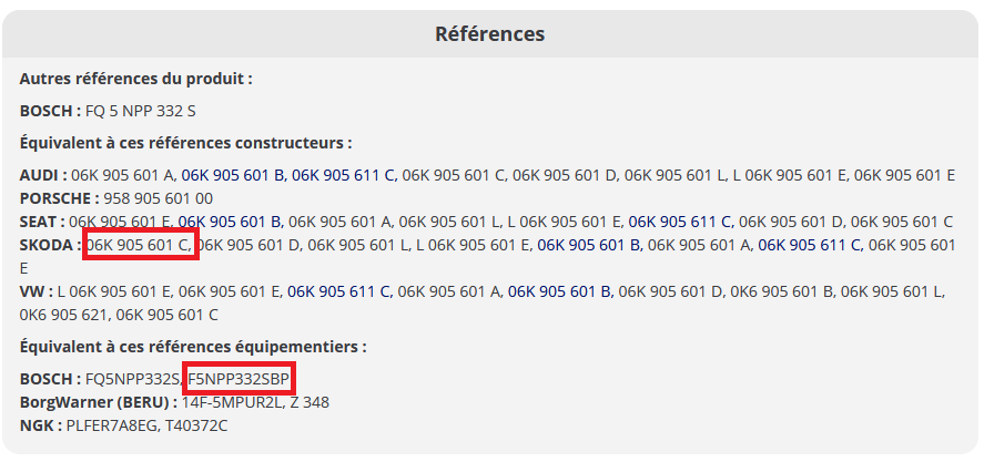

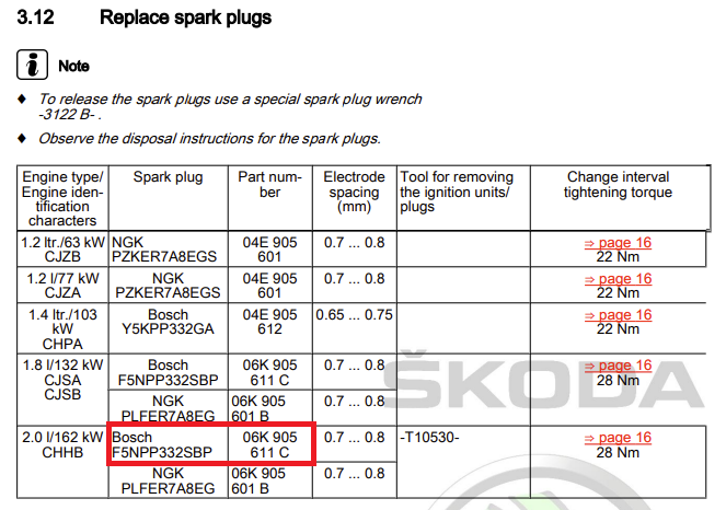

C'est bientot mon tour pour le passage au E85 Stage 1. Cela se passe chez BR Performance Paris. Je dois amener la voiture avec 1/4 de SP maxi et de nouvelles bougies.
J'ai pris des Bosch FQ5NPP332S sur Oscaro. A priori ca correspond bien aux références constructeur (2.0 TSI 245)
D'apres le workshop Skoda :
Voila, j'entends ici et la qu'il est souhaitable de changer les bobines et le filtre à essence, mais BR ne m'en à pas parlé. Du coup, à voir si j'ai le temps de faire ca avant la reprog

Chez BR j’ai dû changer les bobines également avant de leur laisser mais j’approchais les 60000km c’est peut-être pour ca.
Pour les bougies oui c’est bon même s’ils préfèrent que l’on prenne des origine constructeur.
Tu as la version 230cv?? Code moteur CHHB?
Pour le filtre à essence il est intégré a la crépine donc pas remplaçable.
Du coup tu as opté pour BR plutôt que Shiftech?
