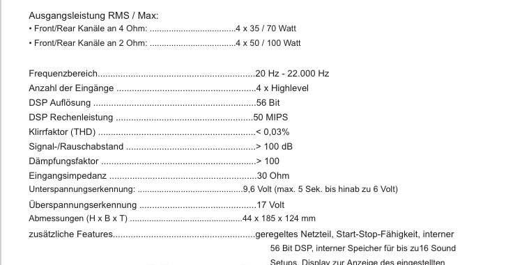

Les enceintes font 55w en nominal
L’ampli serait de 4x 50w sous deux ohms
Par contre quid du caissons

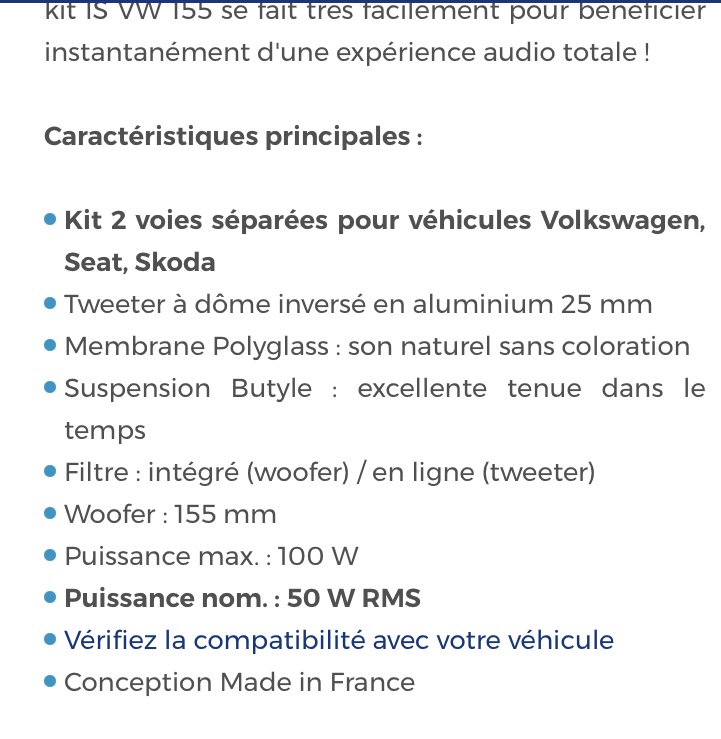

j'aimerais changer les hp avant et j'ai vu un kit focal is vw 155, pensez vous que ça soit une bonne idée avec l'autoradio d'origine ? Est ce qu'il y aura une petite différence ? Est ce que la différence d'impédance avec les hp d'origine changera quelque chose ? J'imagine que si focal a fait ce kit pour vw, c'est adapté à l'autoradio d'origine mais bon je préfère m'en assurer...
Merci d'avance
