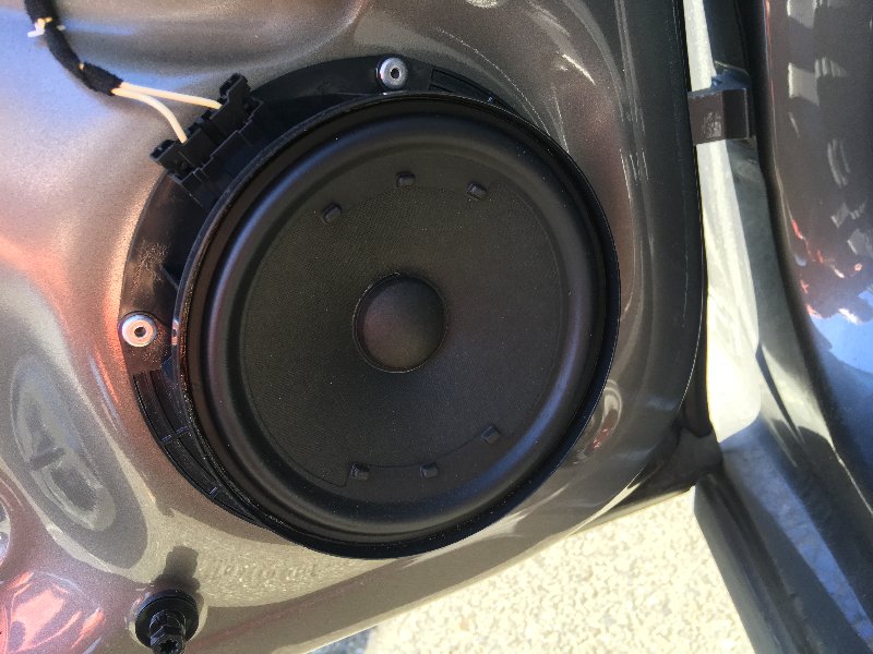

Après avoir enlevé la garniture de la portière, j'accède au haut-parleur qui est riveté! :(
L'accès au rivet n'est pas facile avec une riveteuse...
sakiteke
Messages : 158
Enregistré le : 14 oct. 2019, 11:23
Voiture : Golf 7 1.6 tdi 77KW
Re: Haut-parleurs d'origine
Message par sakiteke »
Oui, sa a toujours été comme ça, tu les perces avec une visseuse et soit tu remets les nouveaux entretoises avec des rivets aussi soit tu les visses. Y a rien de compliqué.
DavidM31
Messages : 39
Enregistré le : 08 août 2017, 18:38
Voiture : Golf 7 TSI 125 DSG7 Lounge
Localisation : Toulouse
Message par DavidM31 »
Le premier point qui me gêne est que lorsque je vais percer les rivets, des morceaux de rivet vont tomber dans la portière -> potentiels bruits parasites avec ces morceaux dans la portière hmmm
Deuxième point, celui-ci sans doute plus simple, quel diamètre et quelle longueur de tête de rivet faut-il?
Et tu parles de visser, mais il ne doit y avoir aucun pas de vis dans la portière pour visser cf. utilisation de rivet pour fixer l'entretoise du HP :scratch:
sakiteke
Messages : 158
quand tu aura peter les rivets et une fois le HP sortie, tu aura un grand trou ou t'a main peut rentrer et sortir comme tu veux.
donc aucun soucis a aller récupérer ce qui tombe dedans.
moi j'ai mis une couche de silicone avant de monter l'entretoise et puis j'ai visser.
regarde sur les photos que je joins.
