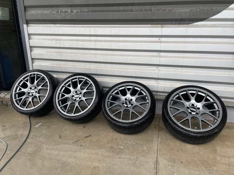

Nouvelles roulettes!!!!
Ces BBS sont magnifiques et effectivement s'accordent super bien avec cette belle auto :D
Tu peux nous en dire plus sur les BBS ? achat neuf, une bonne occasion ?

Bonne occasion transformée en mauvaise occaz mais du coup elles seront refaites à neuf!
Mince :(

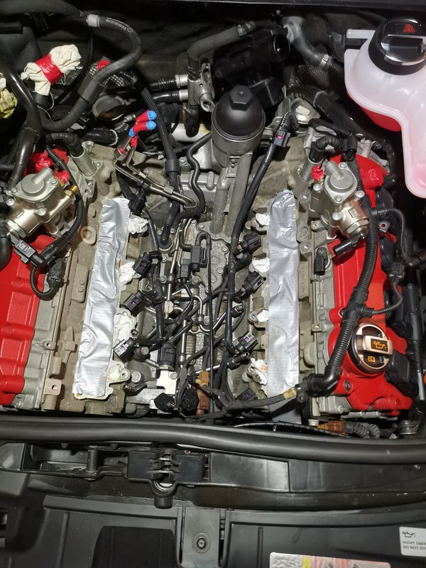

Tant que la demoiselle est dégarnie, un peu de maintenance...
L'intérieur a été démonté pour être déposé chez le sellier, du coup:

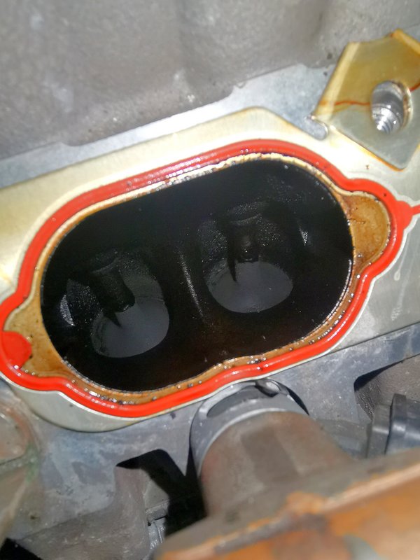

Changement des injecteurs et, comme c'est ouvert, decalaminage !

Le decalaminage a 13000 kms donc j'aurais pas un grosse différence !
La sellerie, je fais faire le ciel de toit, le volant, le pommeau et soufflet, la poignée de fam, l'accoudoir, la plage arrière et deux autres bricoles en alcantara avec quelques surpiqûres pour rappel de la sellerie.

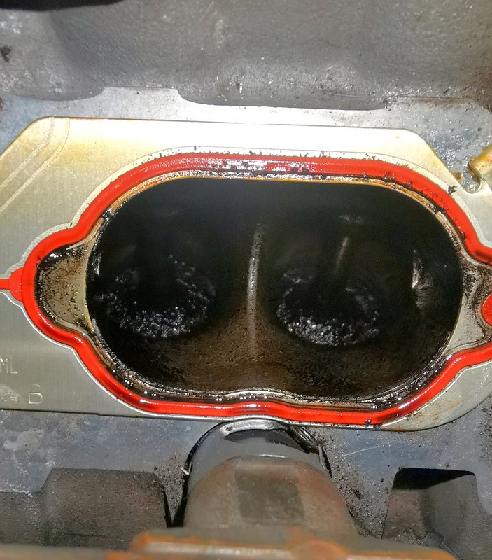

Eh oui... Mais c'est propre là !
Voilà ce qu'on peut trouver...
Ah :shock:
Y'a des moyens préventifs ?
Je n'ose imaginer l'intérieur de mon moteur ... :pig:

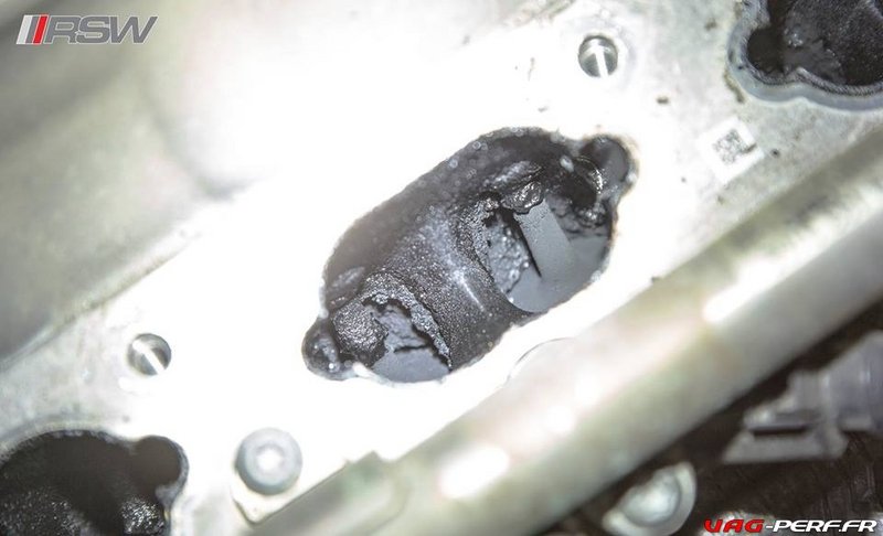

Au début, on pensait que le catch Can était une solution mais en réalité ça limite à peine le phénomène. Le vrai soucis vient des guides et joints de queues de soupapes qui laissent passer l'huile le long des tiges de soupapes.
Les soupa sont orientées à 45 degrés et les guides ont tendance à s'ovaliser.
A terme, il faudrait déculasser et reusiner les guides en posant des inserts renforcés.
GoodWood
Messages : 3092
Voiture : RS4 B7 V8 4.2
Message par GoodWood »
Donc tant que ce n'est pas problématique, autant decalaminer de temps en temps, ça coûte moins cher!!
