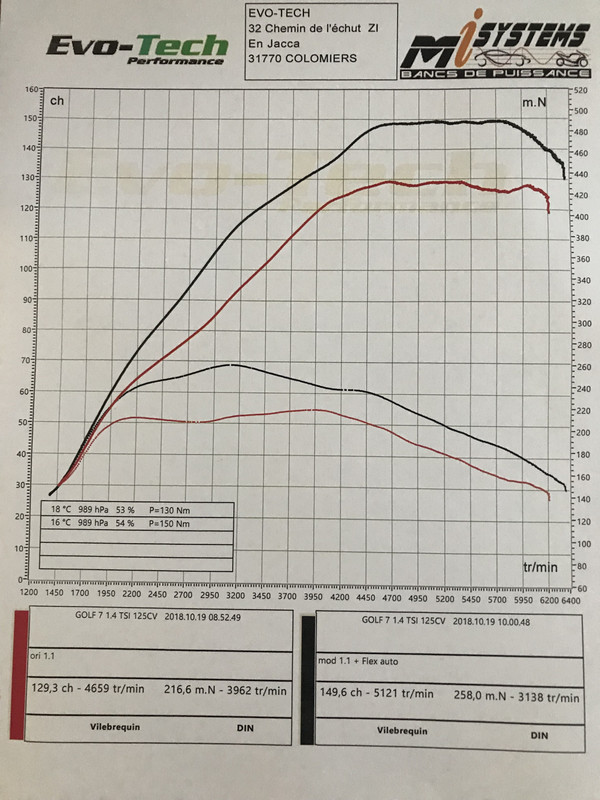

Ça y est j’ai sauté le pas!
Je sors de chez Evo-Tech Performance à Toulouse, ma Golf 1.4 TSI 125 vient d’être reprog e85 + stage1.
Voici le graph de l’intervention pour ceux que cela intéresse ;)
Du coup, je viens de faire mon premier plein en bioéthanol: 25€ pour 42L! :jaime:
Cela fait bizarre de ne pas voir défiler à vitesse grand V l’écran du montant à payer...
Golf VII 1.4 TSI 125 Noire. Finition Sound. E85. Stage 1
Messages : 8111
Magnifique ! :Top:
Pense bien à être lubrifié en VW502.00 5W40 et vidangé 15 000km max 1 ans et à surveiller le niveau d'huile.
Impeccable pour le prix du plein,car,pour mon SP98 premium,ça me coûte 50€ de plus au plein pour la même quantité ! :(
Combien t'a coûté la prépa ?
