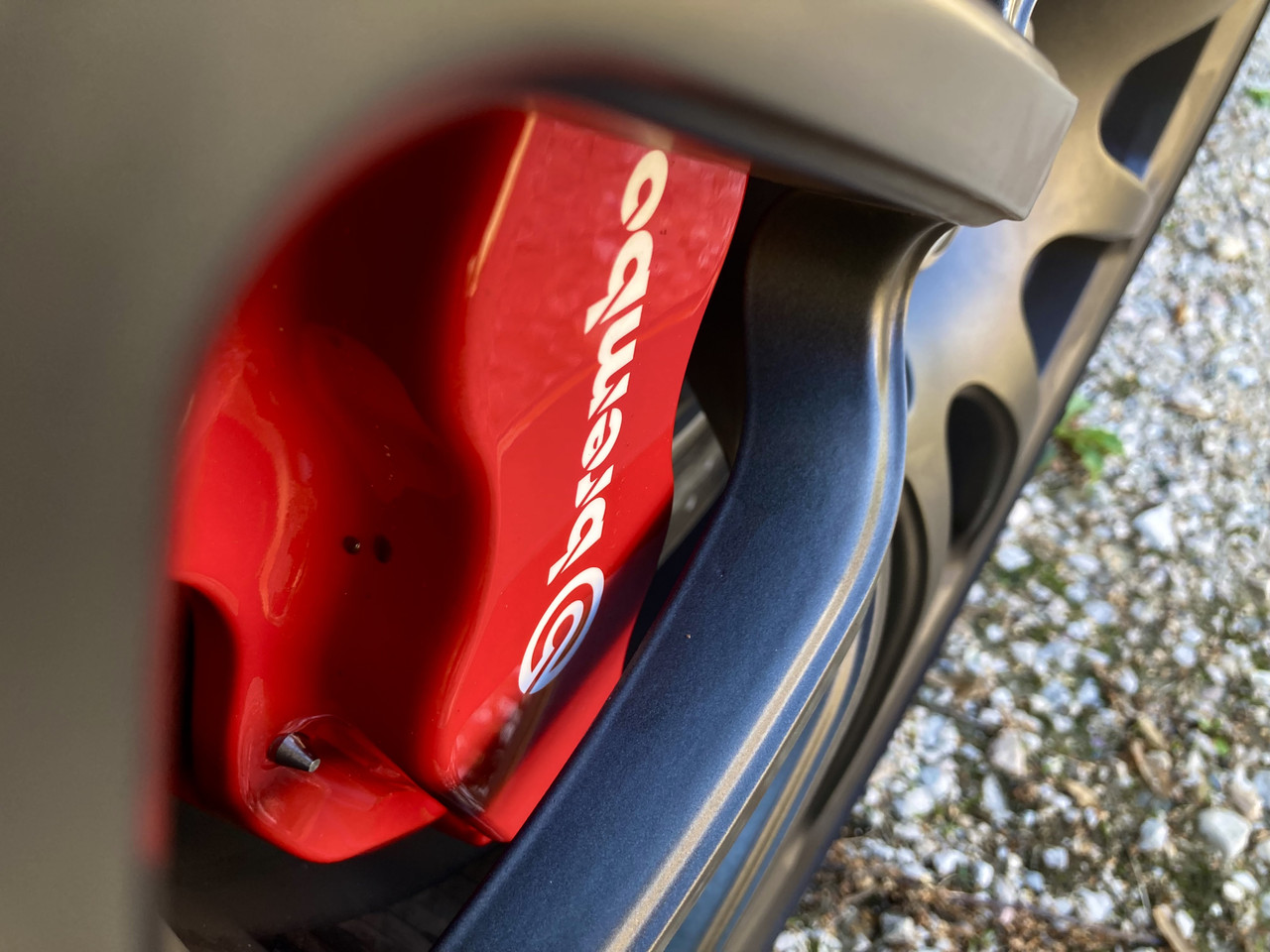

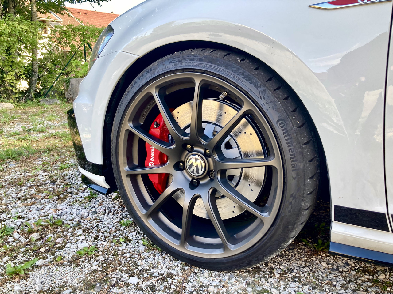

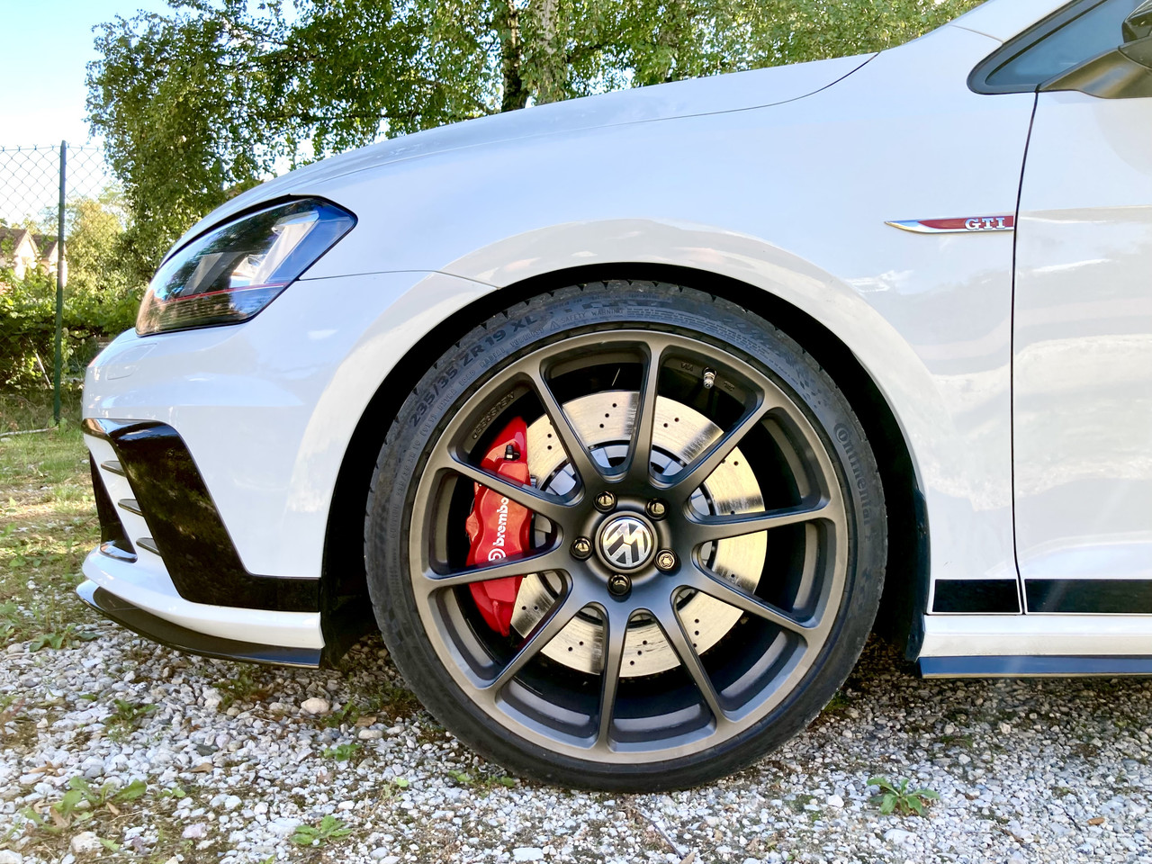

Messages : 6492
Re: [Jul01] Golf VII GTI Clubsport - BVM6 Blanc Pur
Le kit 370mm Brembo est en place ! :like:
Le mécano n'a pas rencontré de difficulté particulière, tout est plug and play. :top:
Les roulettes Neuspeed ont suffisamment de déport pour laisser passer l'étrier, ça ne rentre pas au chausse-pied en comparaison avec mon set hiver, il y a presque 1 cm entre les branches et ce dernier :
Dernière modification par Jul01 le 01 sept. 2026, 05:15, modifié 3 fois.
Tang73
Messages : 17
Inscription : 15 juin 2026, 15:21
Message par Tang73 »
Magnifique :like:
Maintenant reste à avoir ton retour sur l'efficacité :evil:
Messages : 44503
Le look est là, il semble monstrueux ce kit, belle modif mon Julien, à confirmer côté performance avec l'épreuve de la route :Rouge:
Joe-ctr
Messages : 304
Voiture : Golf 7R 2017
Message par Joe-ctr »
Parfait !!!! exactement comme ça qu'elle devrait être d'origine :like: la ça va freiner et endurance en prime
VW Golf 7R Facelift 400+
