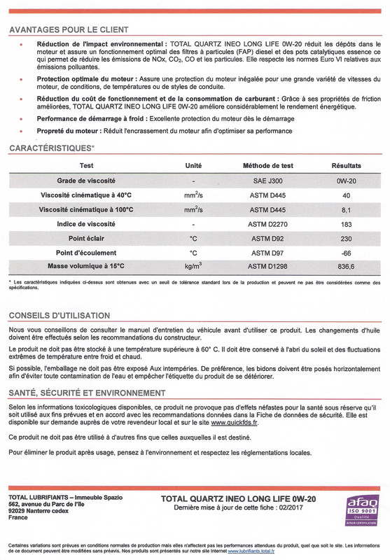

Message par nono401 »
Bonsoir voila la description de l huile 0w20 TOTAL QUARTZ INEO LONG LIFE 0W-20 VOLKSWAGEN VW 508-509 (voila les deux lien correspondant a l huile TOTAL ) https://i.postimg.cc/HLxw9wfD/descripti ... r-0001.jpg[/img][/url]
https://i.postimg.cc/J0wj89tM/descripti ... r-0002.jpg[/img][/url]
je dois faire mon entretien dans 30.000km dans 3000km cette huile correspond a mon véhicule j ai une golf 7 14 TSI 125 ch MOTEUR CZCA Année 2017 ?

Probablement,mais faut demander soit en CC,soit chez VW pour en être certains.
FIERZA
Messages : 2285
Re: Huile moteur TSi
Message par FIERZA »
Il suffit de regarder le type d'entretien noté sur l'étiquette collée sur le bouquin "Plan d'entretien" ...
Si c'est QI6, c'est :
- VW 508/509 0W-20
- VW 504/507 5W-30 avec dégradation des gazs d'échappement (sous entendu, perte de conformité à l'homologation CO2 ...).
Ex: G7 TSI 125 DSG7
Nous savons dans ce cas grâce à toi que le CZCA est en 0W20 de toutes manières,mais sans cette info,ça ne dit pas si ce moteur est compatible 0W20 bien que la 504.00 le soit automatiquement en IQ6.
Seul VW pourra confirmer,mais nono41 à le même code moteur,donc c'est good.
Pour cette total 0W20,son point éclair est haut et un écoulement de -66°C ! :shock:
