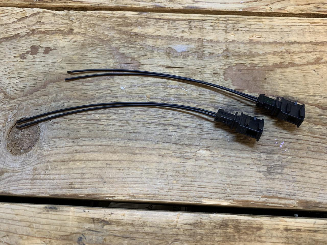

Fiches réceptionnées ce jour, alors on se remet au travail !

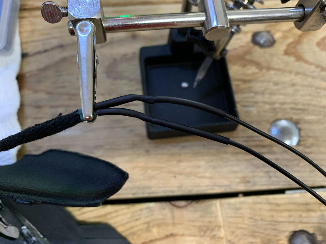

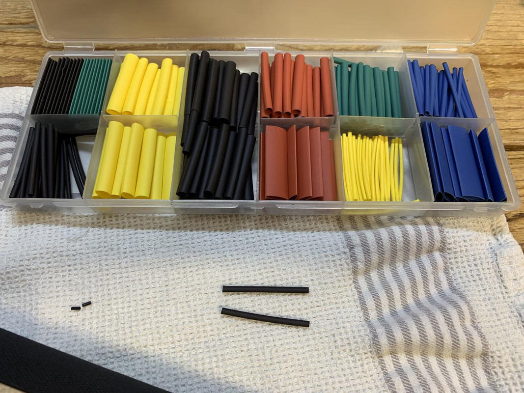

Je prépare de la gaine thermo
On dépose de l’étain puis on fait se rejoindre les fils (en respectant le + et -)
Avant de souder bien sûr j’ai passé la gaine thermo, il reste plus qu’à la faire glisser et à la chauffer pour qu’elle se rétracte

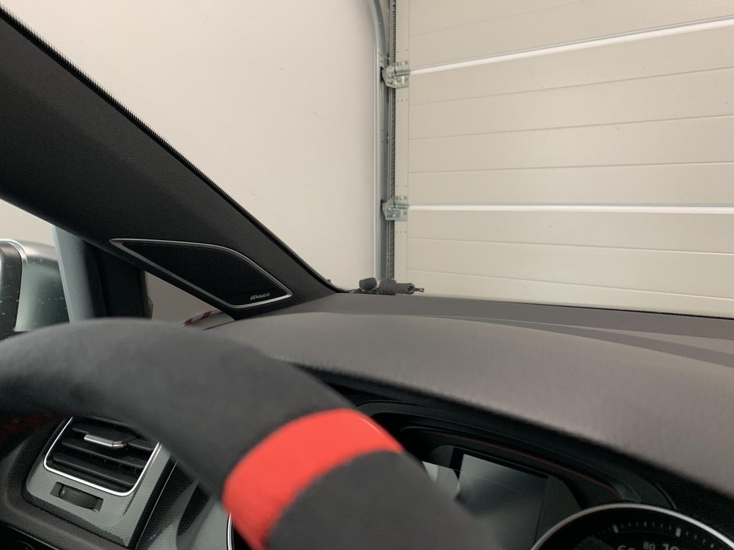

Puis on recouvre le tout de scotch tissu VW (ça évitera les bruits parasites), voilà c’est prêt, reste à répéter les mêmes étapes sur l'autre côté
Dernière modification par francky93 le 15 juin 2019, 17:48, modifié 1 fois.
Beau travail comme j'aime :Top:
Merci c’est en place, look et son :jaime:
Beau travail :Top:

Au top elle ressemble de plus en plus a la mienne :cheers: :lol!:
J aime bien le fait que tu utilise comme moi la toile isolante feutrée comme d origine , c est super propre :Top: ;)
Dernière modification par Mitchy le 15 juin 2019, 18:48, modifié 1 fois.
Oui dès que je bosse sur des câbles je finis le tout avec ça
C'est pas grand chose mais j'adore :jaime:
Des détails mais j’aime ça
