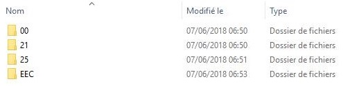

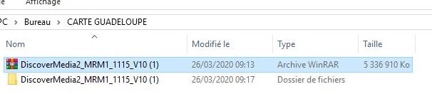

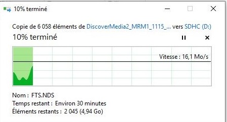

alors voici mes captures d'ecran
carte sd vidée
decompression de la maj
copie vers la sd
ficher recu sur la sd apres copie en sous dossier du dossier map
et enfin j'ai remplacé le dossier 24 par 00 comme prévu.
je teste dans la voiture et je reçois toujours la même erreur.
je pense que le discover est bloqué étant donné que le véhicule est sorti en Allemagne enfin je crois.
Pour répondre à ta question la MAJ de l'Europe reconnait bien la voiture par-contre ne fonctionne pas puisque je suis en Guadeloupe
Dernière modification par titi73 le 26 mars 2020, 20:11, modifié 2 fois.
Raison : mise en page image
