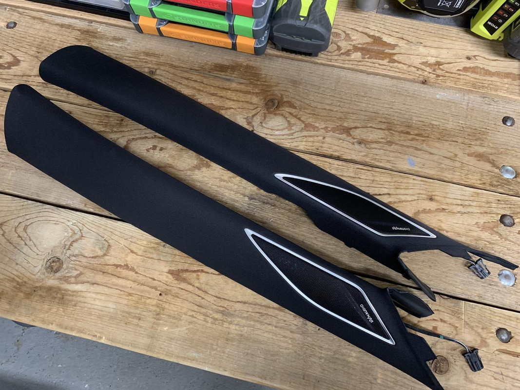

Les montants spécifiques Dynaudio sont arrivés !
Bon les tweeters ne sont pas en fibre optique en tout cas, je vais pouvoir les brancher !

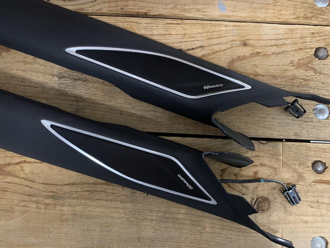

J’ai démonté les montants et regardé, verdict, ça va le faire, j’ai juste des fiches 2 fils femelles à commander, les branchements sont différents mais c’est tout.
J’ai donc juste à modifier la partie câblage sur les montants reçus pour y souder les fiches femelles et ça sera ok.

Comparaison des 2 tweeters, le gros Dynaudio, le petit origine ...

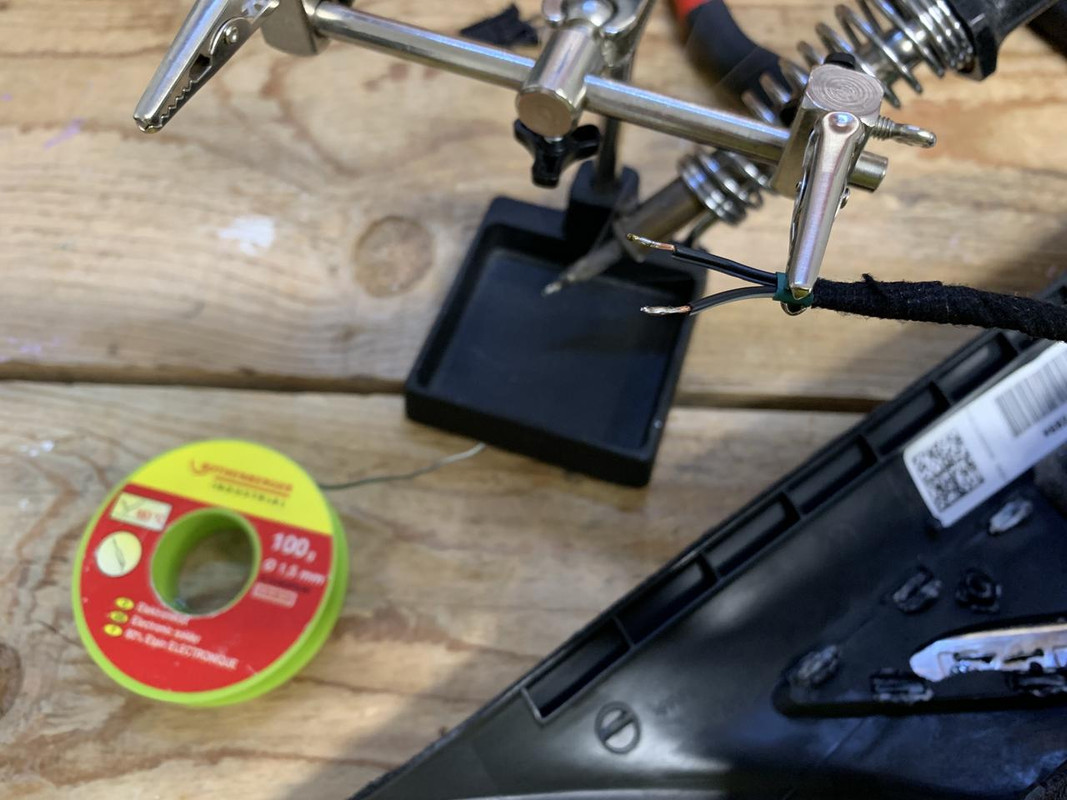

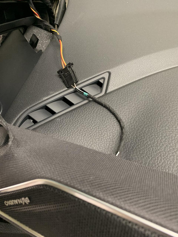

Pour tester le son, obligé je coupe la fiche du côté Dynaudio (je ne touche à rien sur le faisceau de la voiture), on sort l’outillage pour souder (autant que la connectique du test soit fiable) et on dépose un peu d’étain sur les fils dénudés
On branche à blanc et on allume le poste et on croise les doigts ...
Verdict, ça fonctionne, j’ai mis l’oreille sur le tweeter, il y a du son !!!! Et même bon d’ailleurs :jaime:

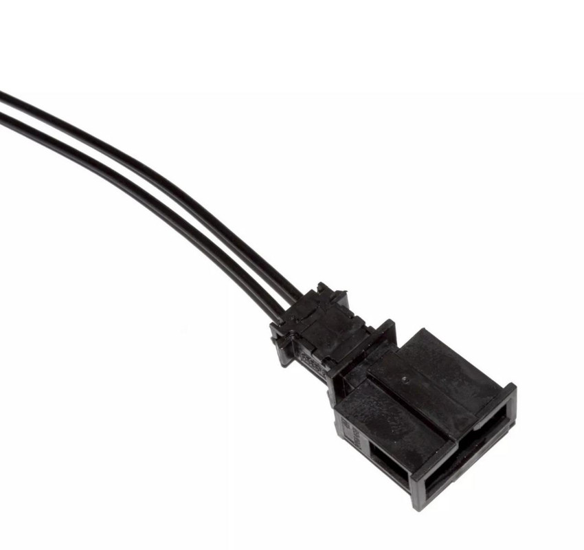

Me reste plus qu’a trouver la fiche femelle qui va aller avec la fiche du faisceau d’origine ... dire que j’en avais mais que je les ai mises à la poubelle ... je vais devoir aller faire un tour en casse moi
C’est bon j’ai trouvé mon bonheur, la réf de la cosse femelle c’est 3B0972712
J’ai commandé un kit déjà sertie sur eBay.de, réception fin de semaine de pense, puis je soude sur les montants Dynaudio, la connectique sera parfaite comme ça.

La semaine je n’ai pas trop le temps de passer en concession, niveau tarif c’est idem alors que là ça va arriver déjà sertie, plus qu’à dénuder, souder et mettre de la gaine thermo
