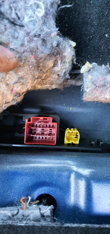

C’est impossible de décoder les airbags la voiture ne l’accepte pas, au mieux il est possible de les inactiver mais il y aura un défaut à chaque démarrage, donc recalé au CT !
Logiquement la case leurre d’airbags est obligatoire.
Pour ce qui est des fiches, no stress c’est que pour les sièges chauffants, il suffit de repérer les fils, les mettre dans le bon ordre, couper, souder et isoler avec gaine thermo et scotch tissu et le tour est joué.
Et puis on s'y fait vite au voyant Airbag, s'il ne s'affichait plus sur mon tableau de bord il me manquerait sans doute.. :roll: : Mouhah:
Fais gaffe quand même traîne pas 100 ans car tous tes airbags sont inactifs avec ce défaut.
C'est bon à savoir, merci ;)
J'ai contacté une entreprise pour me fournir les leurres Recaro mais je n'ai pas encore eu de réponse, je vais essayer d'en appeler d'autres demain :Top:

Il ressemble à quoi ses leurres,
car en se moment il y a un gros rappel chez volvo,
et j'installe un leurres à la place des attaches de l'enrouleur :D
Moi j’avais trouvé les miens sur eBay.de mais là je vois plus d’annonces.
En fait tes leurres c’est pour sièges de Golf 7, te casse pas la tête avec Recaro, il faut les fiches qui vont sur ton faisceau de la voiture, il n’y a rien qui va aux Recaro.

@eyo , en gros c'est ça https://www.ebay.fr/itm/RECARO-Universa ... 1981164458

Pourquoi tu veux des leurres recaro sachant que c'est pour mettre sur la fiche vw jaune de la voiture ?

@Gaël54 en fait j'ai demandé à un revendeur Recaro de me donner son prix pour les leurres qu'ils utilisent pour monter leurs sièges.. Donc je pense qu'il va me proposer les Recaro (s'il me répond).. Et j'ai déjà vu une annonce pour des Recaro de Clubsport avec ces leurres fournis donc je pense que c'est compatible :scratch:

Ton leurre doit aller sur la fiche jaune en effet

Oui donc je ne pense pas que recaro pourons t'aider.
Ce qu'il faudrait savoir c'est si les club sport équipé de recaro d'origine sont précablé airbag et donc avec la fiche jaune, et si du coup, elle on un leurre.
Sinon il faudra acheter la fiche jaune du siège chez vw et l'équiper du résistance de la même valeur que l'airbag ( valeur Ohmique )

Les Recaro n’ont pas d’airbags donc aucun câblage c’est inutile.

@francky93 à voir mais je ne pense pas que vw se soient emmerdé à faire 2 sortes de câblages pour leurs sièges. Surtout juste pour une option que sur un modèle. Financièrement, je pense que les leurres sont plus intéressants pour eux donc ce qui notre ami est possible.🤷‍♂️

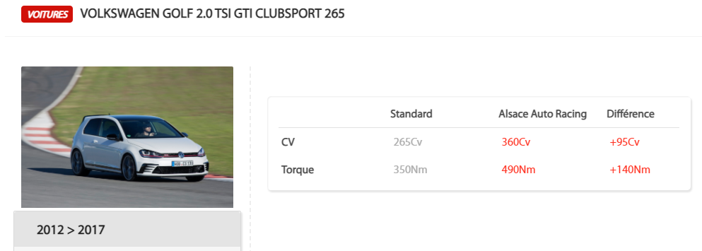

Un préparateur Alsacien dans le Bas-rhin 67
Les chiffes font presque peur ! @Harchie_R360S n'a plus qu'a bien se tenir :lol!:
(ce n'est, apparemment, que le stage 1 ! :shock: )
Messages : 44438
Nous avions croisé un membre lors de notre rasso dans la Drôme qui avait une GTI Perf Reprogramation shiftech 310cv 450 Nm, Flo nous avait dit lors du rasso que la puissance avait vraiment du mal à passer ([Flo Mgn] Golf VII GTI Performance Blanche "REPROG SHIFTECH").

@Gaël54 c'est pareil pour toi , il faut faut la meme resistance que @NmissaN que vous branchez dans la prise Jaune .
Il faut juste voir avec un électricien pour câbler sur les bonnes fiches .
Normalement pour les sièges Récaro (San Remo et Clubsport) , la seule infos que donne les prises c'est la présence d'un occupant et nappes chauffantes.
Et de pouvoir déclencher les airbags en cas de choc
Faut juste acheter chez VW la prise mal jaune et mettre une résistance sur les 2 bons pins et ça roule
Un membre avait monter des Recaro en seconde monte ,il me semble que c'est poncho voir sur son topic s'il avait renseigné la valeur de cette resistance et ou la cabler
