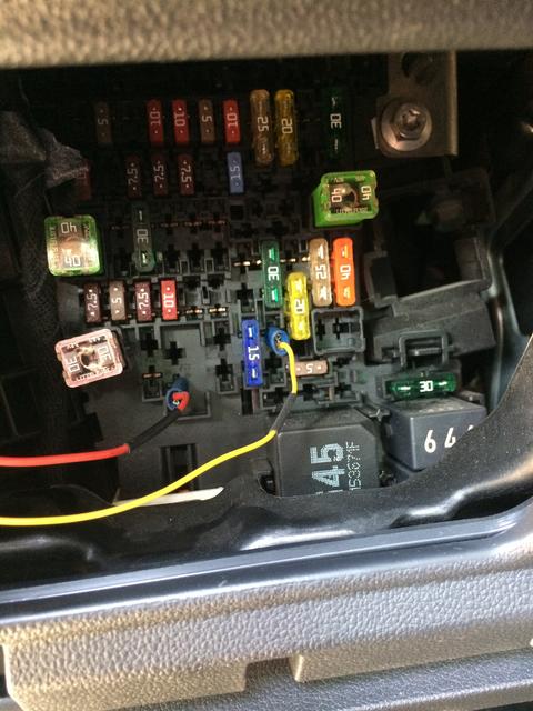

Je n'ai pas retrouvé les photos du passage des câbles de l'arrière à l'avant, puis jusque la boîte à fusible...
Je n'ai retrouvé que cette photo que j'avais conservée, sur la boîte à fusible:

Sur l'allume-cigare, je suppose que la caméra n'est pas alimentée quand le contact est éteint alors?
Si c'est le cas, on ne peut pas utiliser la fonction "surveillance à l'arrêt" avec le détecteur de mouvement, dommage...
