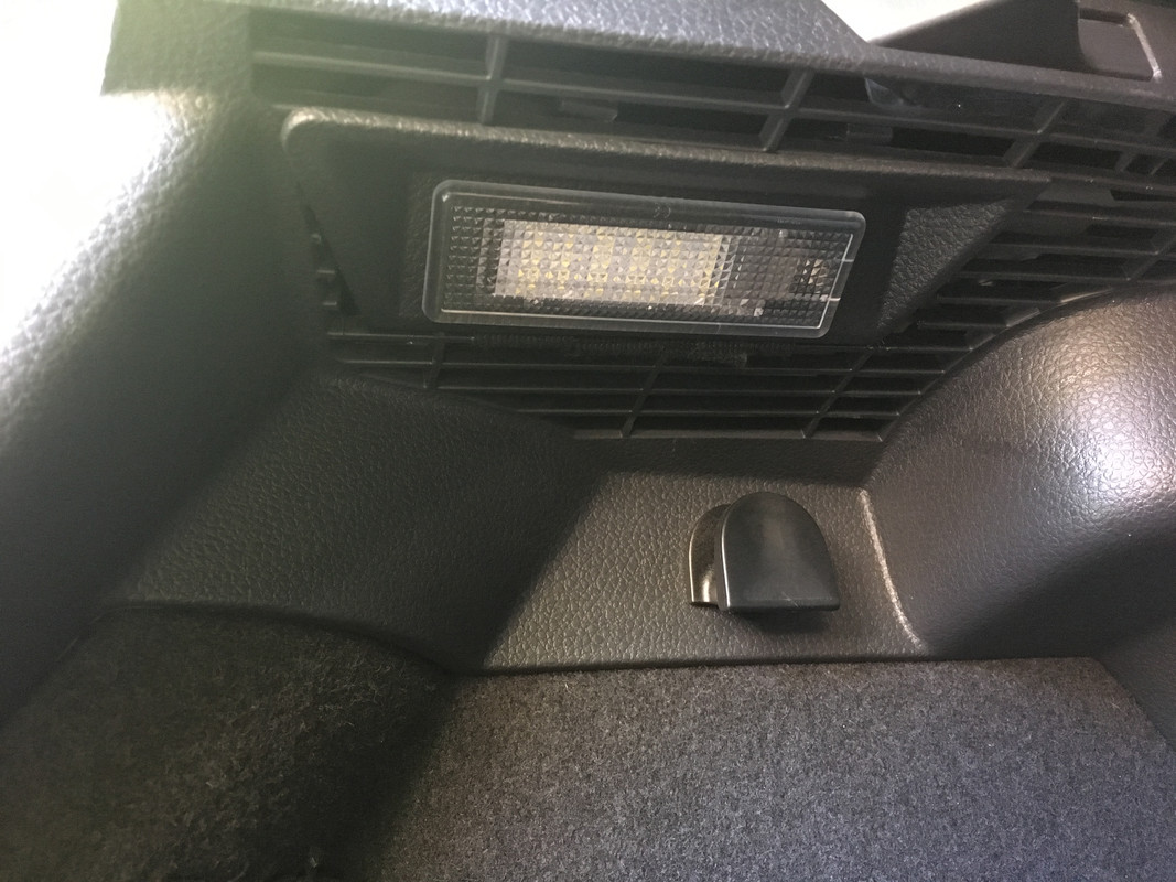

@Golf24Carat hello , voilà ce que donne l éclairage de coffre à gauche
Image. Tu n as pas un lien pour ton topic ? Je n arrive pas à le trouver car tu post beaucoup...

Merci pour la photo ça a l'air vraiment très propre j'aime beaucoup. :Top:

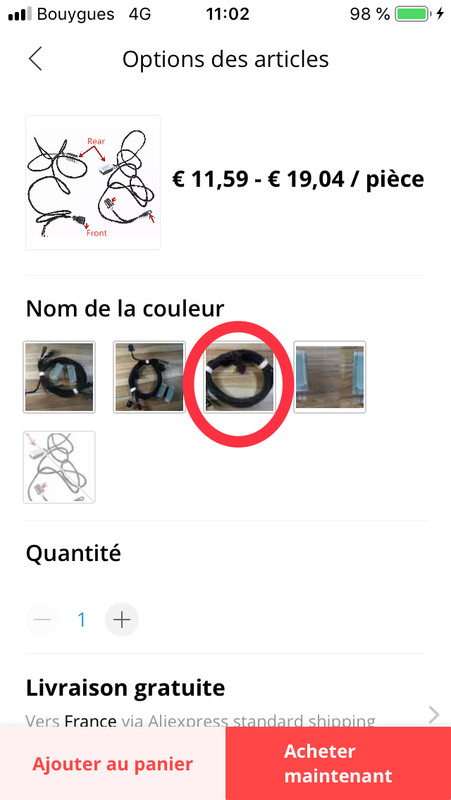

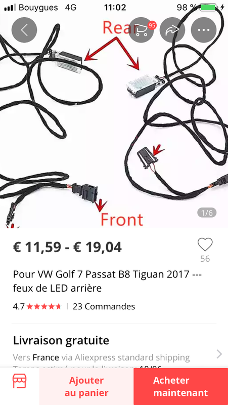

@Golf24Carat ,@bleushadow31 Cc pour info il vous faudra un câble pour dédoubler l éclairage
Image. Le support de led est asymétrique mais sa ne gêne pas vous le positionner sur la grille pour pouvoir couper celle ci avec une pince coupante pour travailler proprement le mieux est d enlever tout le cache gauche du coffre mais c est très simple et cela vous permet de coller le support sur la grille avec un pistolet à colle , autre solution ne rien démonter et fixer le support avec du double face mais ça tiens pas super bien vu la surface de la grille , le faisceau passe par les montant supérieur il faudra juste enlever celui qui est au bout du ciel de toit .

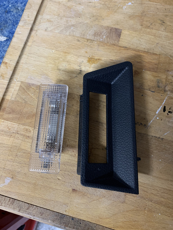

Moi la question que je me pose c’est surtout comment fixer proprement cette pièce ? :scratch:

@Golf24Carat cc je l ai collé au pistolet à colle en démontant tout le cache ,je l ai expliqué plus haut ,voici ce que donne l éclairage de plancher arrière ...
