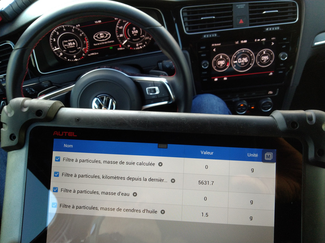

Après bientôt un ans de roulage uniquement en E85 sur cette GTi équipé FAP il est temps de faire un petit contrôle
Le FAP se porte a merveille, l'éthanol ne met pas en péril la pérennité du FAP
L'image parle d'elle même.

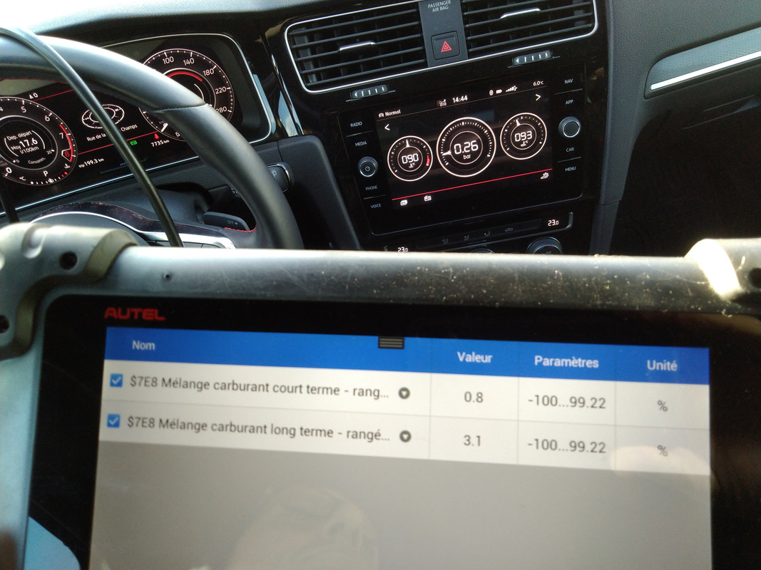

Pour les corrections STFT et LTFT, alors là c'est l'excellence
Re: [remyj] GTI 245-FL DSG 2020 - Gris Indium [photos page 2]
Moteur parfaitement programmé/e85, et conso digne d'une Golf MutilFuel, suivant le" taquinement" de son accélérateur bien sûr....

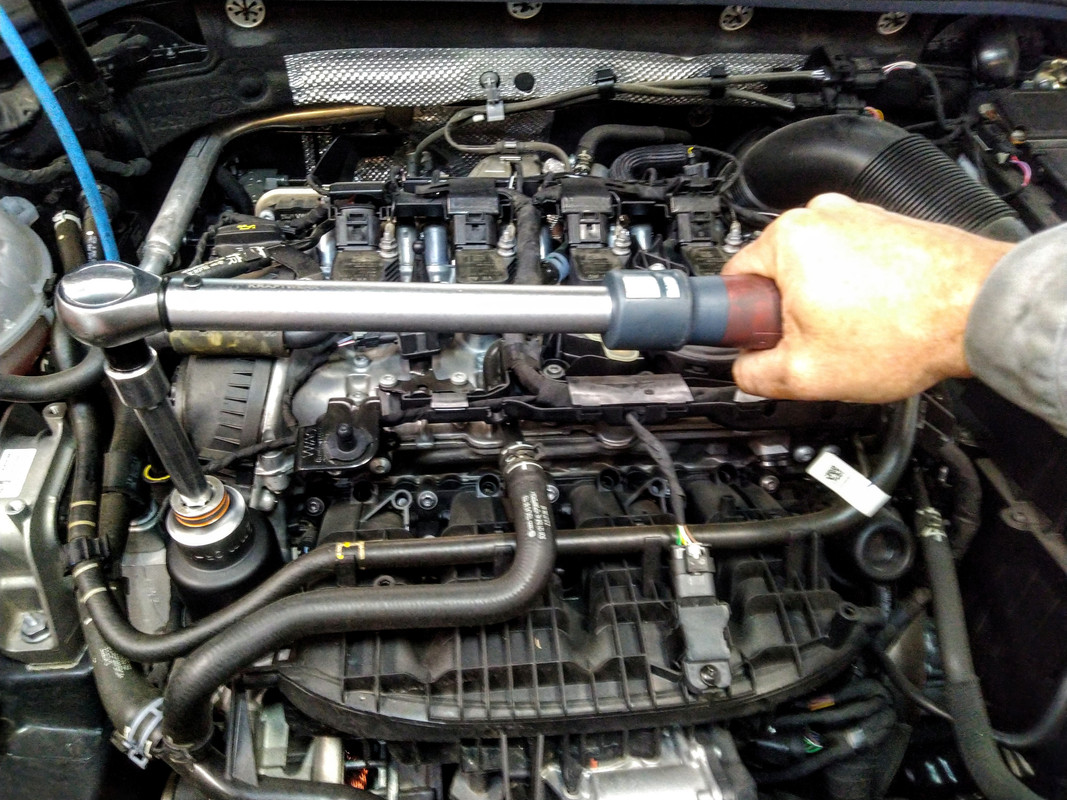

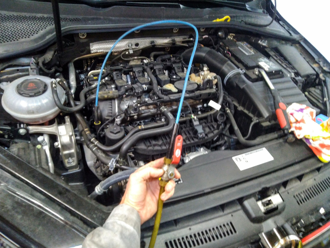

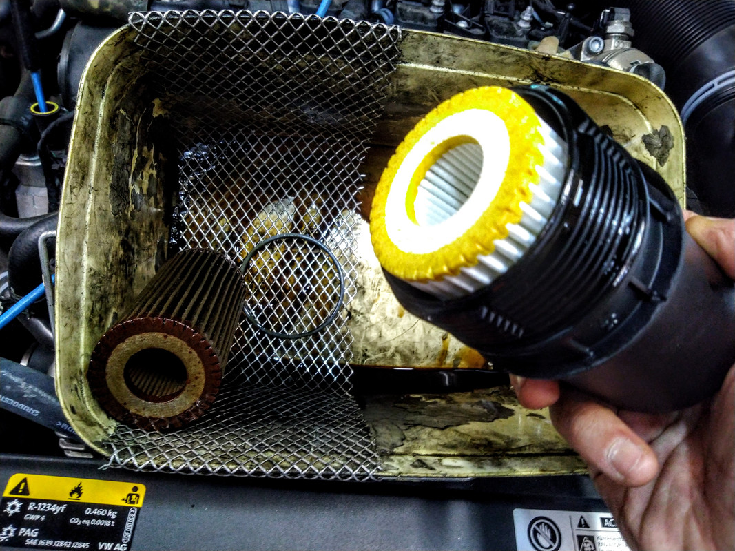

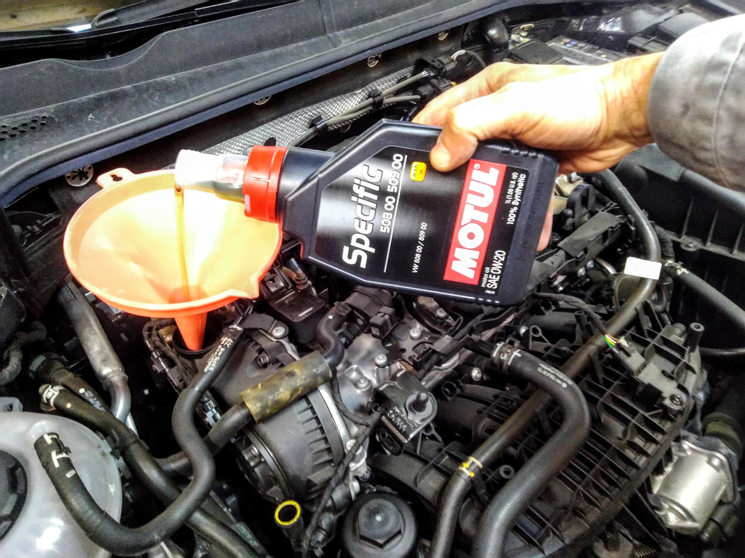

Il est temps de faire la première révision de cette magnifique GTi, quelques filtres de bonne qualité et une huile spécifique 0W20 au nouvelle norme VW50800.
Allez assez parlé, place au photos
Messages : 5449
Chapeau ! :Top:
Tu est bien équipé pour la vidange :Top:

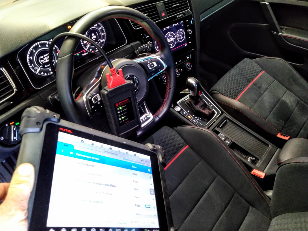

aujourd'huis c'est VCDS puis Adaptation du virtual cockpit pour passé le compteur de 280 à 320 km/h et surtout afficher les chiffres intermédiaire qui facilite la lecture.

Je me demandais juste si l’huile 508.00 0W20 n’était pas trop fluide compte tenu de la dilution engendrée par la combustion au E85, ça semble fonctionner 😄
Niveau fiabilité et départ à froid en hiver ça donne quoi ?

voici la dernière révision des 30.000 km toujours en 0W20 508.00
après avoir discuter personnellement avec un conseiller technique VW passionné, il me confirme 508.00 en 0W20 car le véhicule est équiper de pompe a huile a débit variable et le 0W permet de recréer le film huile plus rapidement
