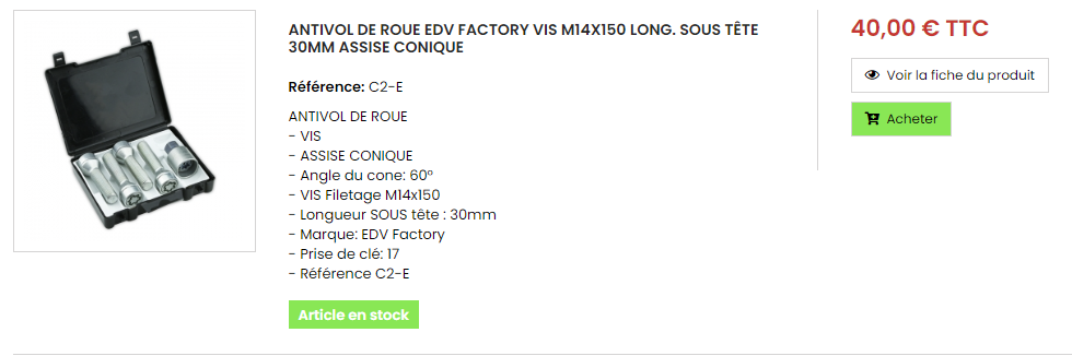

Perso je préconise la version Mc Gard SL avec la bague rotative. A défaut de trouver la bonne longueur chez Mc Gard, l'accessoiriste EDV Factory (anciennement Art Motoren) propose du sur-mesure avec le système Mc Gard SL de bague rotative anti-pincement, par exemple pour ma MK7 avec les Durban d'origine et les cales de 16mm : EDV factory.
Je recommande cette enseigne, réponse rapide, réactivité sur les demandes / commandes, matériel de bonne qualité, j'avais pris chez eux l'ensemble cales et écrous antivol + seconde clé antivol ... au cas ou :D

Merci pour les infos Titi73.
Effectivement, à la base, je voulais monter du McGard gamme SL, mais cela n'existe apparemment pas dans cette longueur de filetage (30mm).
J'avais seulement le choix entre l'antivol "classique" SU (que j'ai choisi pour son prix) et le même en noir, gamme SUB (mais c'était 15 € de plus et je suis une pince ! :) J'ai donc opté pour des caches écrous en plastique noir, que j'ai payés 8€ sur Amazon et qui font parfaitement le Taf).

Du coup chez EDV tu aurais trouvé : Référence: C2-E
Les caches écrous VW spécifiques pour les antivols VW vont sur Mc Gard et EDV Factory ;)
