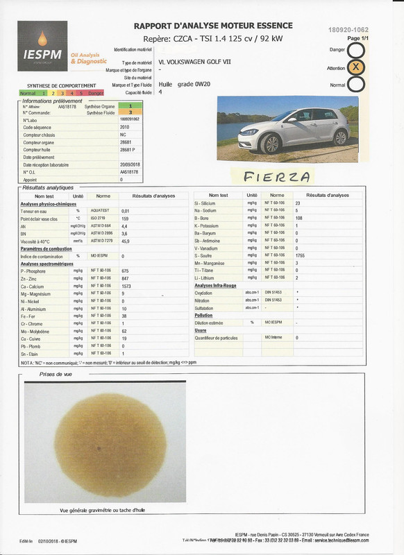

Je commence par le commentaire du Service Technique d'IESPM sur l'échantillon d'huile usine 0W-20 prélevé à 28.681 km:
MOTEUR ESSENCE CZCA - TSI 1.4 125 cv / 92 kW
Pas d'évolution particulière concernant le comportement de ce moteur. En effet, les valeurs d'usures métalliques sont correctes et nous n'observons pas de trace d'une combustion dégradée ni de défaut majeur du circuit d'air ou de refroidissement. Par contre, nous notons un indice d'acidité (AN) supérieur à la réserve d'alcalinité (BN) indiquant une dégradation du lubrifiant. Nous vous conseillons de prévoir rapidement une vidange. A suivre."

Voici les résultats d'analyse # 3 (le tableau comparatif va suivre ...)

Et voici le tableau comparatif des trois analyses de l'huile usine 0W-20 norme VW 508/509 à:
- 991 km
- 15.247 km
- 28.681 km
La dégradation du TBN est quasiment linéaire entre l'huile neuve (8,3), l'huile à 15.000 km (5,9) et l'huile à 29.000 km (3,6).
Je n'ai pas le TAN d'origine, mais celui n'augmente que de 10% entre 15.000 km (4,0) et 29.000 km (4,4).
J'ai l'impression que le LL avec ce type de lubrifiant et avec du SP95-E10 (ou une alternance E10 - SP98) n'est pas un bon plan ...
D'ailleurs les Flexfuel sont (étaient) en service 15.000 km avec de la 5W-40.
