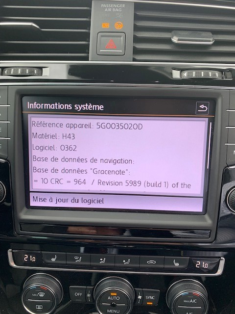

Salut à tous!
Je viens de monter un discover pro v1!
Pas de message d’erreur mais pas de gps 😓😓😓
Vous savez comment l’activer?
Désolé si je redemande.....
Et pareille mon usb ne fonctionne pas... avez vous le codage?
Milles merci à tous!!!!

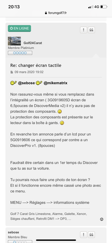

Re: Discover Pro en 2ème monte.
@MXjeremy69 :coucou:
Lorsque tu lance le GPS (bouton GPS) que se passe-t-il ?
La radio fonctionnes et la commande vocale également?
Quel est modèle de ton GPS ?
MENU ---> Réglages ---> informations système
Je pense que tu veux dire plutôt le DiscoverPro v2 (avec CarPlay, AndroidAuto)

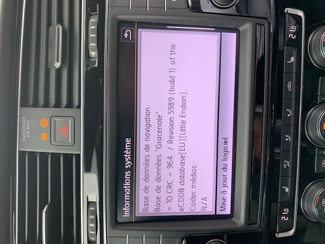

Voici les photos:
Alors pour répondre a ta question tout fonctionne sauf:
- GPS
- prise USB/aux
- et je n'ai plus l'AppleCarPlay qui s'affiche
Pour tout t'expliquer j'ai récupéré un écran et le module de la boite à gant sur une GOLF 7 qui partait à la casse.

Tu avais quel GPS à l’origine sur ta voiture ?
Pour le GPS c’est simple vu ta photo il faut juste télécharger la cartographie DiscoverPro Golf7 disponible gratuitement sur le site Vw et il fonctionnera j’en suis persuadé.
https://webspecial.volkswagen.de/vwinfo ... logiciel#/
Pour la prise USB essaye de mettre une clé usb avec des musiques pour vérifier si elle fonctionne à mon avis oui car il y a peux de problème sur les USB.
Ce qui me parait bizarre c’est que tu as récupéré en casse le « kit » DiscoverPro et tu n’as pas eu de protections des composants qui s’est affiché?
Qui normalement bloque plusieurs fonctions. :scratch:
De mémoire cela bloque le son de la radio, la commande Voice (commande vocale) la navigation et je crois aussi le Bluetooth
Et pour ta question CarPlay AndroidAuto Auto il s’agit d’un DiscoverPro v1 et ce modèle n’a pas CarPlay ni AndroidAuto. ;)

La cartographie GPS que tu auras téléchargé faudra la mettre sur une carte SD ou il me semble aussi possible sur la prise USB.
elle va ensuite s'installer sur le disque dur du DiscoverPro v1 l'installation prend environ 45min.
D’après la description que tu m'as donné je pense que c'est un DiscoverMedia v2 que tu avais d'origine
(vu que tu dis que l’écran ressemble mais il est plus petit et que tu avais CarPlay) Tu as aussi des références sur l’étiquette collé sur ton ancien lecteur. ;)
Malheureusement CarPlay /AndroidAuto sont disponible que depuis le DiscoverMedia v2 et DiscoverPro v2. Sans moyen de le rajouter :tantpis
