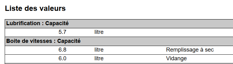

Je lis et relis mes docs mais je ne trouve plus la capacité en huile du moteur (dont avec changement de filtre). :study:
J'avais en tête 5.6l, mais j'en ai mis pas loin de 5.8l. Le bloc 245ch a-t-il fait aussi l'objet d'une mise à jour par rapport au 230ch sur cet aspect ? :scratch:

j'ai retrouvé ça dans mes archives

Ah, ça colle mieux avec mon remplissage, merci !
