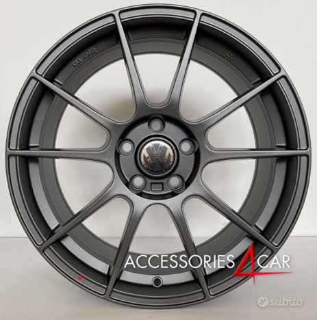

:Top: @Jul01 oui tu as raison de me le préciser, je privilégie déjà des jantes à branches, concernant le poids à partir de quel poids ce serait néfaste ? je pense aussi aux roulements de toutes façons ! :Merci:
Re: 15, 16, 17, 18, 19 pouces...Choisir la taille de ses jantes et pneus
@Golf7.58 :coucou: Maurice, je dirai 12 kg max mais idéalement en dessous de 11 kg. Le poids des jantes oem est indiqué sur ce site, on est aux alentours des 11 kg en moyenne : https://www.original-felgen.com/18zoll_mz57
Si tu cherches plutôt des jantes à bâtons, il y a les Autec Wizard qui sont vraiment sympa en gunmetal et très légères (9.6 kg). Elles se font en 8x18 ET45, ce qui équivaut à mettre des cales de 12 mm sur des jantes oem (Durban par exemple) : https://www.gtasport.com/autec-wizard-g ... 96703.html

:Merci: Julien, j'aime bien ce modèle et je n'avais pas remarqué que sur ce site, il y a le poids des jantes !! Super !! :Top:

Très très belles ces jantes.
On dirait des VW Motorsport.
Je vais regarder ça ...
@Golf7.58 Je t'en prie Maurice. :Top: Si tu as besoin de conseils par la suite n'hésite pas à demander. ;)
@pinguin Oui c'est dans le même esprit. :accord: Mais j'ai une préférence pour les Wizard, je les trouve plus racées.

Ok Julien, elles sont indisponibles sur beaucoup de sites, on va attendre mais elles me plaisent beaucoup !! :Merci:
@Golf7.58 De ce que j'ai pu voir sur la plupart des sites qui les vendent, elles sont sur demande.
Sur le lien que j'ai mis plus haut, tu peux remplir directement un formulaire de demande en cliquant sur "sur demande" dans l'état des stocks. Par ailleurs tu remarqueras que j'ai choisi le modèle avec un alésage direct en 57.1 (pas de bague de centrage), je n'ai pas vu d'autres sites français les proposer avec l'alésage d'origine VW, c'est du 70 chez les autres revendeurs.

Je rajoute quelques photos des Autec Wizard en 19 pouces sur une GTI PH2 :study:

:Top: oui c'est superbe !! et les disques sont doublement ventilés !! j'aime beaucoup !! même si je les trouve un peu trop intérieure !

Les Autec Wizard, ce sont celles sur lesquelles je lorgne avec les VMR 701 si je passe en 18'' sur la Golf :jaime:
