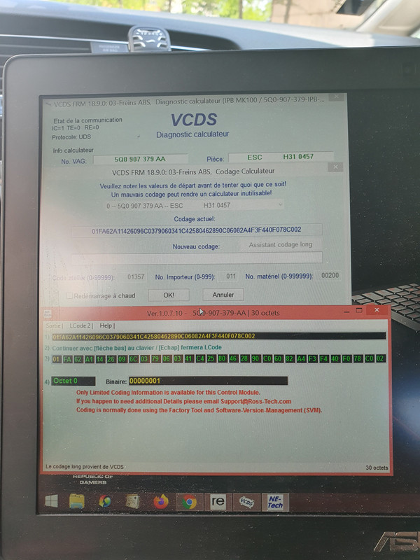

J'ai eu un problème électronique suite à ma batterie qui à lâché et surprise en remplacent celle ci les codages longs du module abs et Airbags avec disparu, ce qu'il fait qu'ils ne sont plus codé et j'ai un magnifique sapin de noël au tableau de bord, je n'avais pas de sauvegarde de ces deux modules sur mon vag com ni ayant jamais touché ce qu'il fait que sans le codage long d'origine je ne peux pas les faire fonctionner

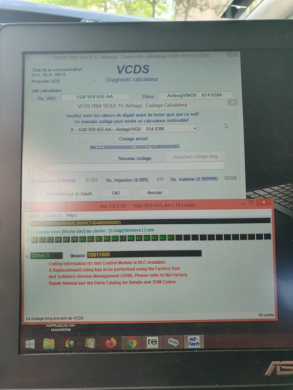

me revoilà c'est ça que tu veux @Adrien
j'ai pris le 03 et le 15
codage ABS
codage AIRBAG
pour l'airbag j'ai pas trop bien compris ce qu'il y a d'écrit en rouge, et je peux pas faire une mise à jour de mon câble d'après ce que ma dit le gars a qui je l'ai acheté

Parfait merci beaucoup oui c'est bien ce que je voulais :Top:
