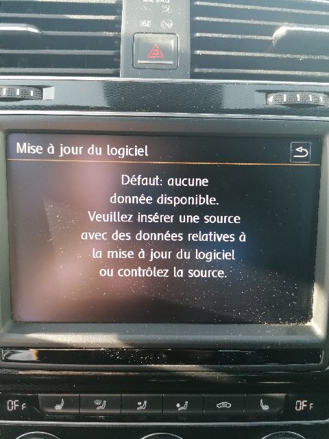

J'ai bien fait comme décrit sur premier message mais ça ne fonctionne pas. J'ai comme message "aucune donnée disponible". Pourtant j'ai clé USB 32GB formaté FAT32, auquel j'ai collé les deux fichiers Mib1 Mib2 extré de 7Z bref... Avez-vous une idée svp ?
Retente le téléchargement du fichier et l'extraction.
Leonard
Messages : 221
Inscription : 15 avr. 2013, 15:42
Voiture : Golf 7 Carat, TSI 1.5 evo 150cv, DSG7
Message par Leonard »
JSimon a écrit : 08 févr. 2020, 12:04
Il te manque le fichier "metainfo2.txt", à placer à la racine de la clé USB, au même niveau que Mib1 et Mib2 (qui ne sont pas des fichiers mais des dossiers, mais peu importe). Ce fichier aurait du être extrait de l'archive au même titre que les dossiers Mib1 et Mib2.

Merci pour vos réponses c'est sympa 😉. Lors du téléchargement je n'ai pas eu le fichier "metainfo. txt" comment faire ?
Leonard
Messages : 221
Comment le dit Nounou74, refaire le téléchargement et la décompression, puis t’assurer que l’archive téléchargée contient bien :
  • Mib1
  • Mib2
  • Metainfo2.txt
Puis placer ces trois éléments à la racine de ta clé USB.

Lors du téléchargement des mise à jour, je n'ai pas vu le fichier "metainfo2.txt" à coller sur la clé USB. Donc hier soir j'ai pu faire la mise à jour sur ma G7.
Merci à vous les gars Nounou74 super topic et tu connais bien ton sujet et à Leonard pour le fichier que je n'avais pas vu :Merci: :Top:

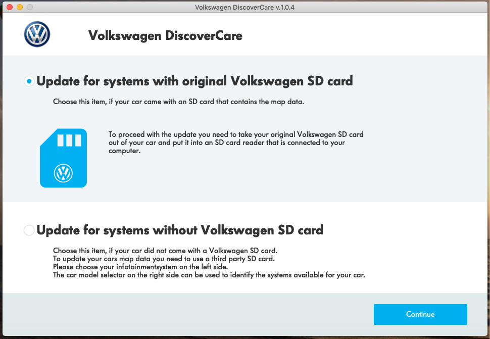

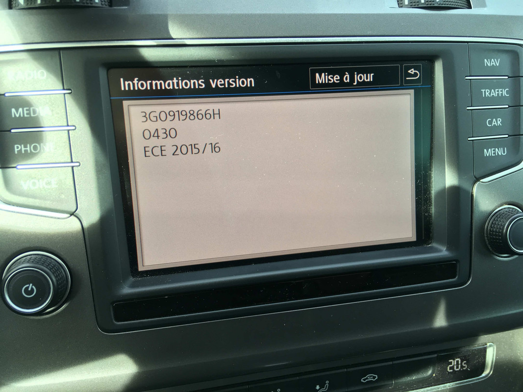

Je possède un Discovery Media v2 sur ma Golf 7 de 2016 avec les infos système suivantes:
J'ai bien lu la première page de ce sujet, qui résume très bien la procédure pour chaque modèle :Top:
J'ai téléchargé le logiciel DiscoveryCare de VW
Je suis train de télécharger la cartographie European Countries Bundle 1 (version réduite à 11 pays).
Je lis des points sur formater/pas formater, prendre soin de bien copier tel ou tel fichier...
Mais en voyant l'écran suivant du logiciel DiscoveryCare de VW, ces points ne sont-ils pas transparents pour moi utilisateur lambda?

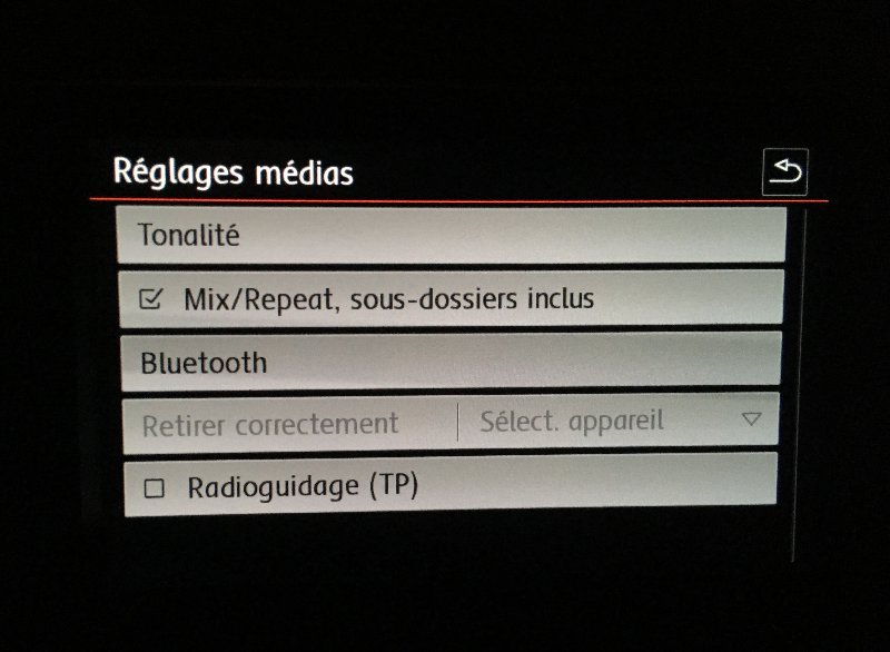

J'ai suivi le manuel utilisateur pour retirer la carte SD du GPS.
Malheureusement, malgré avoir le bouton de fonction "Retirer correc. Carte SD" en grisé dans le menu MEDIA, j'ai beau appuyer sur la carte SD elle ne se met pas en position "éjection"! :scratch:
Quelqu'un a-t-il vécu cette situation et trouvé la solution?

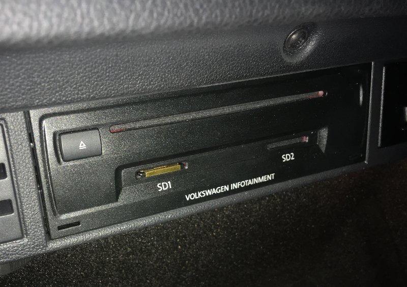

Je souhaite retirer la carte SD et voilà ce que j'ai:
La carte SD n'est pas éjectée et reste enfoncée...
:coucou: @DavidM31
Le sujet a déjà été abordé, et bien souvent c'est des véhicule provenant des loueur de voiture qui verrouille la carte SD avec une genre d’agrafe en métal.
Tu peux enlever cette "agrafe" à l'aide d'une pince a épiler, en suite tu pourras enlever la carte SD de façon normal en appuyant dessus. ;)

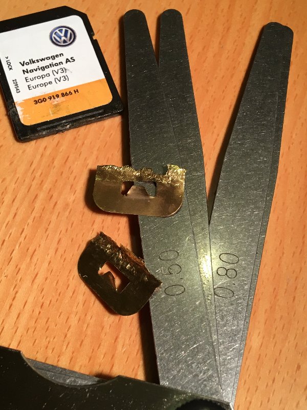

Salut Golf24carat,
Effectivement après pas mal de recherche sur le forum j'ai trouvé la photo de cette fameuse pièce:
Source titi73 @ Mise à jour gps qui fait référence à un forum Peugeot:
https://www.forum-peugeot.com/Forum/thr ... uée.11316/
Maintenant il me reste à dégoter un jeu de cale pour faire sauter les ergots de cette pièce en laiton :roll:
Pour l'instant j'en ai fait de la charpie avec une pince précelle :pale:

J'ai finalement investi dans un jeu de cales (5€ chez Norauto) et je viens tout juste d'extraire cette p&#!$n d'agrafe!
Comme vous pouvez le constater j'avais fait un massacre avec ma pince précelle hier soir :tongue:
Le principal soit que le slot 1 est toujours opérationnel et ma navigation fonctionne toujours après avoir retiré et remis la carte SD.
Maintenant prochaine étape la mise à jour!...
:shock:
Avec cette méthode tu n’as pas trop abîmé ton lecteur dans la boîte à gants ?

Si j'ai un peu abimé le rebord de la carte SD :(
Si j'avais été patient et attendu d'investir dans le jeu de cales, je n'aurais pas fait ces petits dégâts (qui ne se voient que si l'on regarde de près).

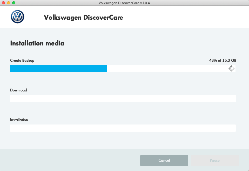

A priori j'ai téléchargé manuellement la nouvelle carte Europe et fait une sauvegarde manuelle de ma carte SD pour rien...
Le logiciel Discovery Care de VW semble faire tout cela très bien :)
