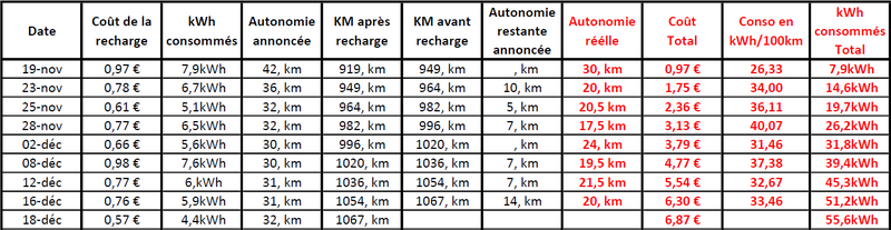

Perso, je ne comprends pas ma sur-conso !
Golf GTE 2019 (livrée neuve en octobre 2020).
J'ai une conduite qu'en ville (avec un peu de relief sur le trajet),
le chauffage est à 19° (pas de dégivrage, ni clim: juste le niveau 1 de la ventilation),
phares allumés matin et soir,
autoradio en marche
J'en viens à me demander si la batterie n'a pas un défaut !
Votre avis ?
PS:
- j'ai commencé mes relevés le 19/11
- dans mon savant calcul d'autonomie kilométrique réelle, je rajoute au km effectué depuis la dernière recharge 1/2 de l'autonomie restante annoncée par l'ODB !
- Je relève le coût et les kWh de la recharge avec un contrôleur de consommation avec écran LCD (modèle IDK MPM-70 ).

tes kWh consommés, sont sans doute ceux mesurés à la prise électrique. Ce qui sort de la batterie est de l'ordre de 85% de cette énergie.
cela dit, tes dernières consos sont vertigineuses, mais pas impossibles dans des bouchons avec de la clim, même modérée.
tu devrais consulter le menu de la voiture qui recenseles consommation (CAR -> Données -> Consos) pour voir si c'est cohérent avec tes calculs.
reste bien en mode électrique, parce que quand le thermique démarre, ça fausse la conso électrique.

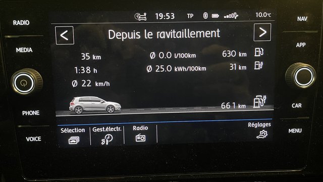

Voici la conso indiquée par l'ODB;
Conso uniquement full électrique: 25 kWh pour 35 km
Sur mon dernier parcours de nuit, avec une belle montée de 1 km, sans clim mais avec 1 niveau de ventilation à 19°: 31.3 kWh pour 3 km !

pour moi ça n'est pas aberrant,
tes moyennes de vitesse sont basse et la clim même modérée est une consommation constante d'au moins 1 kW.
L'ODB calcule : Energie consommée / distance parcourue
or l'énergie est relativement importante et la distance courte dans tes scénarii.
pour info cela peut monter jusqu'à 99,9 kWh/100 km, ça m'est arrivé en mettant la clim voiture à l'arrêt pendant 5-10 minutes, puis en roulant, il faut du temps (et surtout de la distance) avant de "tasser" la conso en kWh / 100 km.
