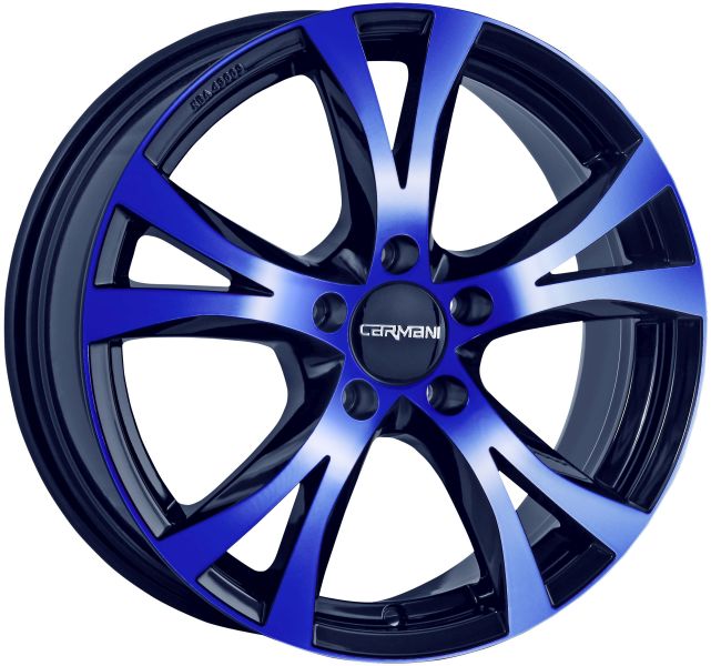

Je viens d'acheter 4 jantes de ce modèle
STURNY Jantes propose de nombreuses jantes, dont certaines très jolies avec des bi-tons colorés, ce qui est original.
Cette marque "Carmani" est fabriquée en Allemagne.

Hâte de voir le résultat une fois montées ! :Top:

merci Manu :Top:
je prévois de les monter quand la voiture aura 124 000 km... ça sera en effet le 100 000ème km depuis la conversion GTE85+
ça devrait être pour Noël ou début 2021 :accord: En fait c'est mon cadeau de Noël, faut bien que les enfants s'amusent :tongue:
je pense les équiper en Continental Eco Contact 6.
je suis en taille 100% d'origine 6,5p 5x112 ET50 16" avec des pneus en 205 55 R16.
Ces jantes nécessitent un petit délai de livraison car elles sont fabriquées sur demande du fait de la couleur qui est rarement commandée.

@Remundo
Donc, tu garde la taille d'origine, mais avec des jantes plus fun et des pneus "éco" ... 🤔
Ex: G7 TSI 125 DSG7
Remundo
Messages : 5096
Re: 15, 16, 17, 18, 19 pouces...Choisir la taille de ses jantes et pneus
Message par Remundo »
mon changement de jantes est esthétique, j'ai mis du bleu pour rappeler le liseret bleu de la GTE, et du noir pour contraster avec la carrosserie blanche
Mais je garde le critère fondamental : pneus à faible résistance au roulement, et en taille classique (205 55 R16)
j'achète plutôt des pneus de grandes marques (Michelin et Continental), très homogènes, mais avec la résistance au roulement minimale.
Je n'ai jamais été très convaincu par les pneus "taille basse".
