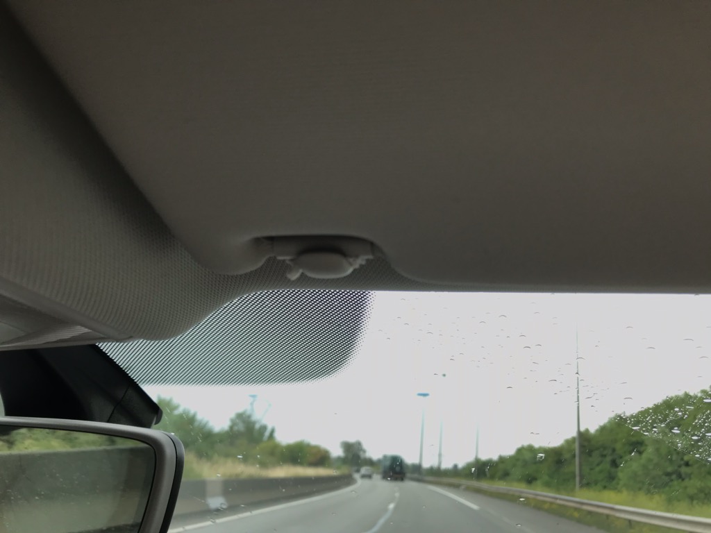

Excellent, je suis aussi impacté par ce problème de pare soleil qui fait du bruit sauf que moi c'est uniquement sur route dégradé, et si je déclipse le pare soleil le bruit s'arrête...
J'avais demander une prise en charge par la CC malgré la garantie passé de 3 ans et ils ont refuser prétextant que le pare soleil est une pièce d'usure et voulaient me facturer prés de 100€ rien que la pièce, évidemment j'ai refuser et je roule avec ce machin déclipsé si non ça m'rend fou :bounce:
Toi tu dis que c'est l'ensemble du support de plafonnier avec le range lunette et et la caméra du lane assist qu'ils t'ont changer ?
J'ai règlé le problème en attendant de passer à la concession. J'ai mis un bout de microfibre au niveau de la charnière. Depuis plus de bruit :D
