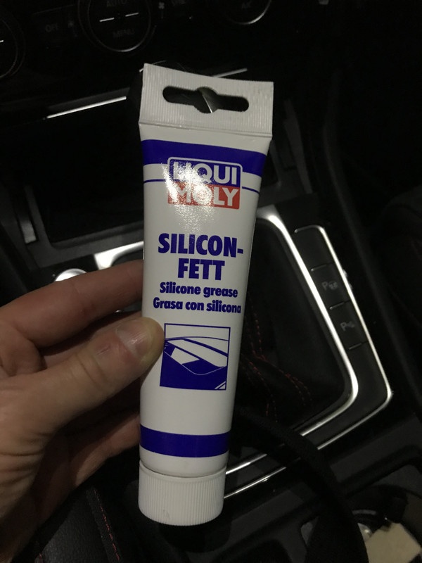

Bon ce satané toit ouvrant qui fait un bruit pas possible.
J'ai achete une vrai graisse silicone et j'en ai mise sur tous les joints,
La bombe ne suffit pas on dirait la il y a un mieux, je n'ai plus le bruit permanant de claque claque a chaque deformation de route, j'espere que ca va durer car c'etait un calvere.
La graisse en question achetée sur amazon.

Oui steph c’était encore pire qu’avant. J’espère que ça va durer un peut car ça devenait vraiment chiant.
Ok je la garde dans la boite à gant :Top:
Tu me montreras aussi où tu appliques ça ;)
Tant mieux si ça améliore ton souci :Top:

@Pnikko moi j'avais le TO qui graissais à l'achat , je l'ai fait graisser par ma CC (3€) .
Ils ont un adaptateur avec tube de graisse qui s'insère dans les rails et graisse celui ci nickel .
Normalement le TO s'entretien tous les 3 ans (dépose du TO , nettoyage et graissage des rails/mécanismes repose) pour la modique somme de 70 € :pale: dans ma CC .
Si ton TO grince , y a un reglage à faire , y a un TPI d'ailleurs en fonction de l'année de ces dit TO
Sinon moi la solution donné par mon CC , c'est graissage chez eux tous les ans lors d'une révision .

Pareil le mien aussi grince à chaque déformation de la route. Ca me coupe souvent l'envie de l'ouvrir. :tantpis
C'est bien que tu aies résolu ton problème :Top:

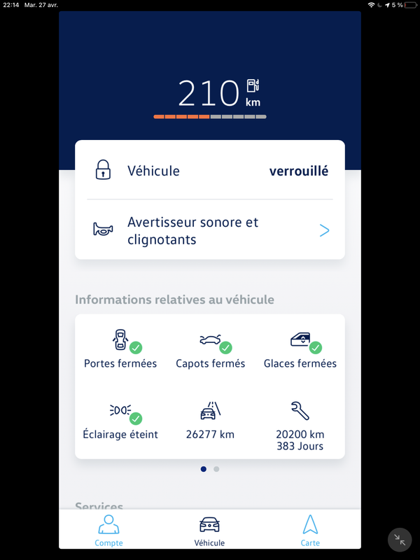

J'ai pris rdv a vanne le 14 mai pour la revision des 2 ans, elle a actuellement 26300 km.
La revision est comprise dans le contrat LOA avec un vehicule de pret (faut pas hesiter en le delander sinon tu reparts a pied..)

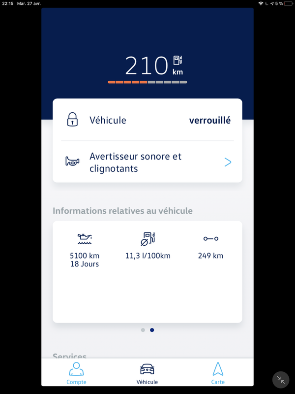

@Pnikko par contre, le témoin de vidange s'allume bien ? si ce n'est pas le cas, VW bank refusera la prise en charge de la vidange (déjà eu le cas...) tu restes sur la presqu'ile le we ? si oui, on pourra se capter, j'y suis jeudi et vendredi
S'il est à 18 jours, logiquement oui.
