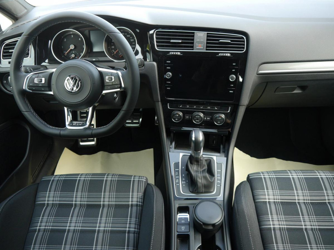

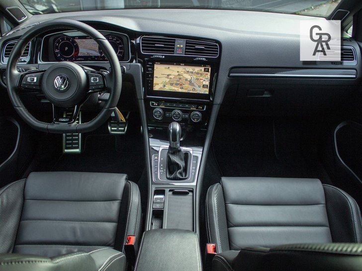

Bonjours à tous voilà je vient de parcourir les pages du sujet et voudrai avoir des avis par rapport au deux autoradios différents qu’il y a sur les modèles facelift
J’ai actuellement celui sur ma golf 7 gtd de 2017 et je voudrai savoir la différence avec la deuxième image en dessous c’est le discover pro ? Qu’elle sont les avantage a changer pour celui là ?
Messages : 2470
Re: Discover Pro en 2ème monte.
Message par Florian13 »
La qualité sonore lecran, le tactile, tu peux avoir la gestuel dessus sans toucher l'écran, tu as un disque dur intégré, et surtout le gps sur aid et écran en même temps pas possible sur le média 3
