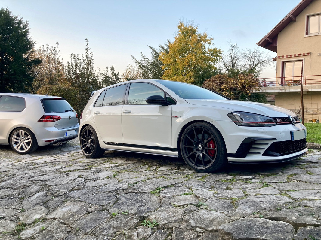

Ça manque un peu de photos la Golf par ici...bon elle est dans son jus ! :tantpis

@Jul01 si j'ai tout compris Sébastien à fait la modification sur son ex GTd bvm6 .
Bien les photos, mais tu prends des risques avec la noire devant : Mouhah:
Messages : 6505
Re: [Jul01] Golf VII GTI Clubsport - BVM6 Blanc Pur
Il n’y était pas quand je me suis garé…en voyant l’état de son pare-chocs, le premier réflexe a été d’inspecter la CS ! : Mouhah:
