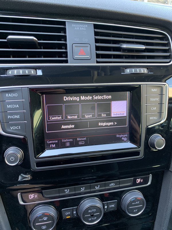

Grâce a @Florian13 ca fonctionne au top merci encore a lui
Par contre je n’ai pas les logos je sais pas si y a possibilité de les rajouter
Instagram: sauveur_oremor
Re: Sélection du profil de conduite en seconde monte
Les logos pour le profil de conduite sur le DiscoverMedia v1 et le DiscoverPro v1 arrivent qu’a partir d’une certaine mise à jour du firmware du DiscoverMedia ou Pro.
La mise à jour du firmware se fait officiellement uniquement via ODIS en ligne (outils utilisé en concession Volkswagen)
Certaines personnes sur le forum l’on. ;)

Ha je croyais que ca ce faisait avec la carte SD
