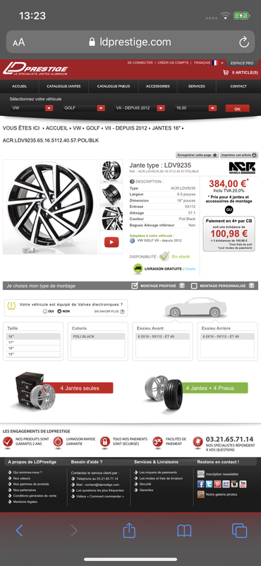

Ah oui j’aime moins à la limite celles ci je préfère et c’est direct la bonne taille (sauf c’est 7 pouces de large et j’ai lu quelque part que 6 ou 6,5 était mieux)

Je viens de regarder, effectivement c’est les mêmes et apparement sur espace jantes la boulonnerie est offerte ainsi que les bagues de centrages c’est qui est un plus.
Par contre la jante fait 7 pouces de large, et il me semble avoir lu qu’il valait mieux 6 ou 6,5 en 16 pouces, est ce grave ?

7 pouces pour du 205/55/16 il me semble que c est ok ( voir tableau page 30 ). perso j ai tendance a préférer les jantes sans bagues de centrage question de facilité .. Précision ld prestige livre aussi les jantes avec le kit boulonnerie , les bagues de centrage s il y en a et le cache ..

Du coup du 6,5 pouces de largeur ça passe sans soucis ? Merci beaucoup
Re: 15, 16, 17, 18, 19 pouces...Choisir la taille de ses jantes et pneus
Il n'y a pas que la largeur à prendre en compte mais également l'ET ;)

ET qui est le déport je suppose est de 40 sur ces jante si je ne me trompe pas ?
Est ce bon ?

Il me semble que c’est 47 sur les 16 d’origines d’ailleurs, ça
Y change beaucoup ?

40 au lieu de 47, ça veut dire que les roues ressortiront de 7mm vers l'extérieur par rapport à l'origine.
Normalement, ça doit largement passer et ça sera plus joli :)

D’accord donc c’est pas dérangeant que le déport des jantes que je vais commander soit de 40 alors que sur l’origine ils sont de 47 ?

Fonce :D
