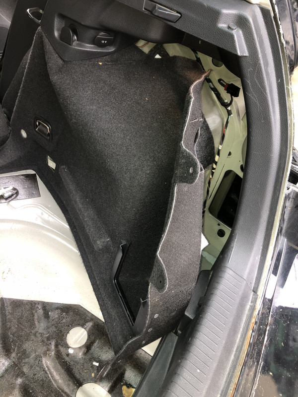

Re: Eau dans le coffre
Message par ZaN »
titi73 a écrit : 24 janv. 2019, 13:20
:coucou: ZaN, on ne voit pas ta photo ...
C'est mieux la ? :)

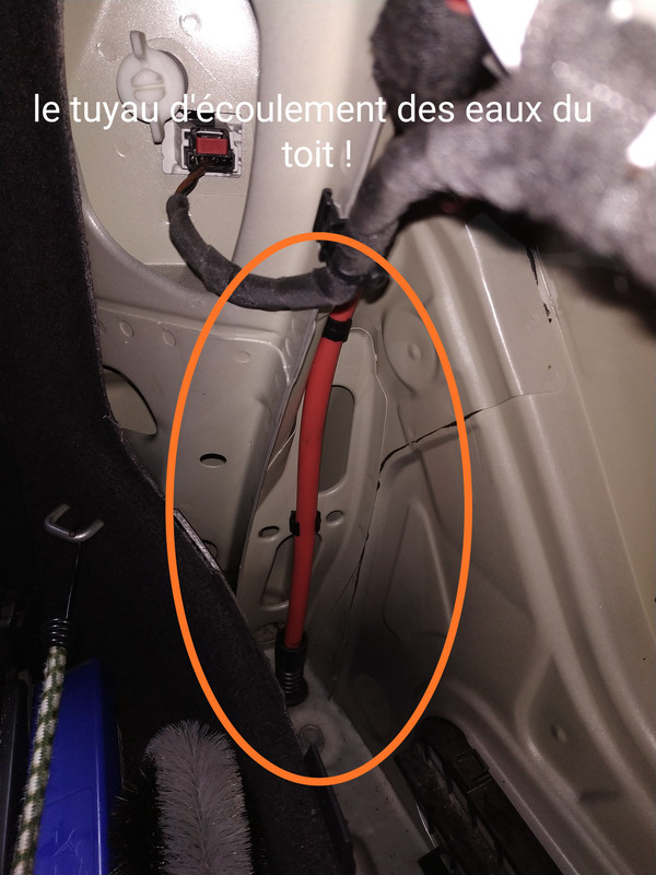

Aujourd'hui, après des jours et des jours de pluie dans la région (Finistère oblige) quelle ne fut pas ma surprise de trouver ma roue de secours "noyée" (et je n'exagère pas) dans de l'eau... Un petit tour sur cet excellent forum me permet de voir que je ne suis pas le seul. Donc j'inspecte la fameuse grille citée, rien. Mais en cherchant dans ce secteur, j'ai quand même trouvé l'origine de l'entrée d'eau: le tuyau d'évacuation des eaux du toit était bouché. L'espèce de clapet était complètement collé et bouché...
Voilà si ça peut dépanner certains....
Je rajoute les photos pour une meilleure compréhension...
Bonne journée 😉
Messages : 44509
:Merci: pour les photos, c'est toujours plus parlant ;)

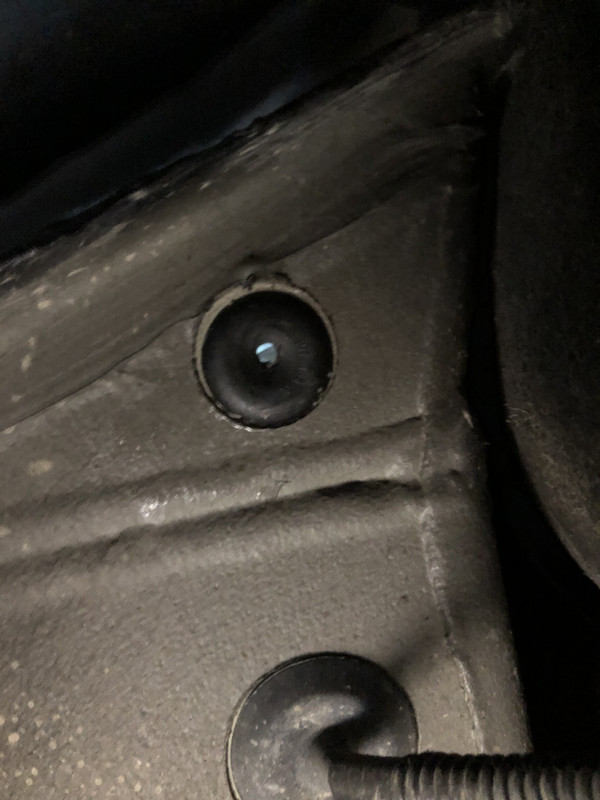

Grâce à votre aide je pense avoir trouvé la solution j’en est chié à enlever la feutrine côté droit pour atteindre cette grille pour le coup moi la grille n’avais rien donc j’ai vu percé un trou dans le capuchon pour évacuer l’eau
Et du coup pour la gauche j’ai juste enlever le capuchon par le dessous et voilà

Personne a répondu , a quoi sert ce trou et pourquoi il est bouché ?
Quel risque a retirer ces bouchons ?
Merci a vous
Dernière modification par titi73 le 17 nov. 2019, 18:28, modifié 1 fois.
Raison : citation inutile
GOLF7 140 TSI ACT CONFORTLINE GRIS METAL TUNGSTEN 16''
Messages : 44509
:scratch: Bonjour, il me semble avoir fait une réponse :?:
Avoir évacué l'eau c'est bien, éviter qu'elle rentre serait mieux, il faudrait donc que tu identifies l'entrée.
Les trous doivent être des emplacement pour passer des câbles ou autres suivant l'équipement je pense.
Le risque à enlever les bouchons c'est aussi une remontée d'eau par le dessous, possible ?

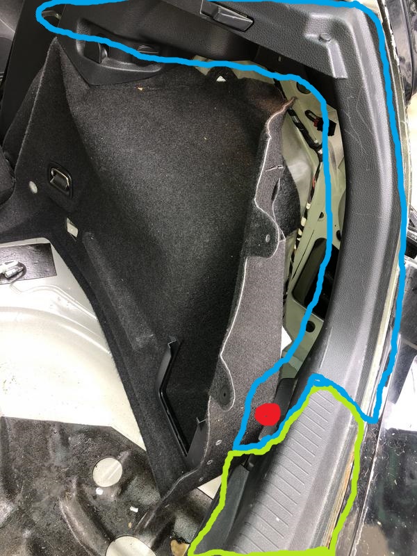

Je voulais démonter ce montant (en bleu), j'ai enlever la vis en etoile (en rouge) mais rien n'y fait.
Y-a-t-il d'autres vis ? Dois tirer comme un fou ? Enlever en premier le montant du bas (en vert) ?
@AntoineVnt je me suis permis de prendre ton image ;-)

Messages : 44509
Pour moi il faut d'abord enlever le vert (2 vis) puis le montant latéral.
Regarde dans le tuto de pose d'attelage tu pourras y trouver des aides.

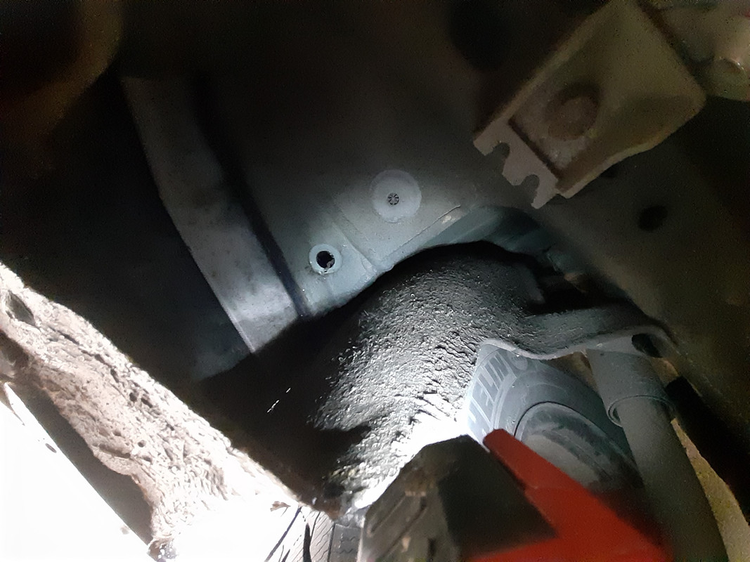

Salut, sans avoir vu ton tuto (dommage j'aurai été plus vite ;-) ),j'en suis arrivé à la même solution que toi ,en ayant démonté tout le coffre du côté droit. Le plus simple est d'enlever le bouchon de chaque côté pour que l'eau s'évacue. Apparemment le problème est connu chez VW puisque ce fameux bac est rempli de résine pour éviter que çà ne rouille à cet endroit.

J'ai aussi percé les fameux bouchons afin que éventuelle eau puisse s'échapper (j'ai préféré les garder en place et les trouer).

Donc pour le coup, j'ai solutionné le problème de coffre inondé, l'eau n'a plus la possibilité de stagner mais elle passe toujours.... Simplement elle ne stagne plus et ne finit donc plus par se déverser dans le coffre.
Mais alors, d'où vient-elle ? C'est une énigme ! Elle semble venir du toit et réussir à se faufiler dans les parois internes, entre la tôle externe et la tôle interne.
Moi qui pensait que l'eau rentrait uniquement quand la voiture était en mouvement, j'avais tout faux !
En bleu le trajet de l'eau vers le fond du coffre :
