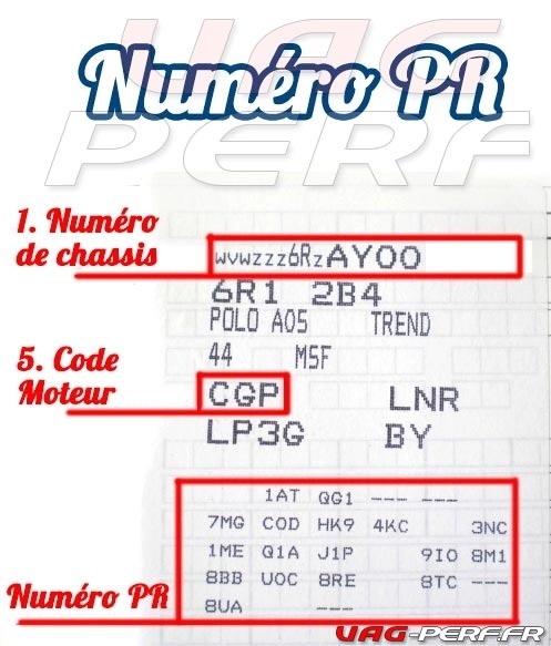

:coucou: @Snike
Tu peux utiliser les numéros PR – pour « numéro de PRoduction »
Tu les trouveras sur l étiquette lorsqu elle est présente dans le carnet ou coller sur le châssis dans la malle en démontant la garniture de la serrure du hayon côté châssis.
Ces numéros et lettres identifient les éléments montés sur ton véhicule. Il y a des sites internet qui traduisent ces lettres.
Tu retrouveras par exemple sur oscaro les réf ATE et les codes identifiants pour quels motorisations/châssis elles se montent.
C est simple et sur.
Exemple Pour véhicule avec :
Montage d'origine de l'étrier de frein : Ate Teves
Code option du véhicule : 1KJ, 1KV, 1KY
Position : Arrière
Équipement véhicule : Pour véhicules avec frein d’arrêt électrique
Dernière modification par bleushadow31 le 27 oct. 2021, 22:46, modifié 1 fois.
Re: [TUTO] Remplacement plaquettes de frein ARRIERE
Demain , je vais regarder ça !!
ensuite va falloir que j'identifie celui qui correspond au freins arrière.
