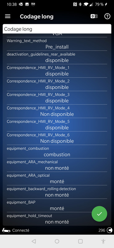

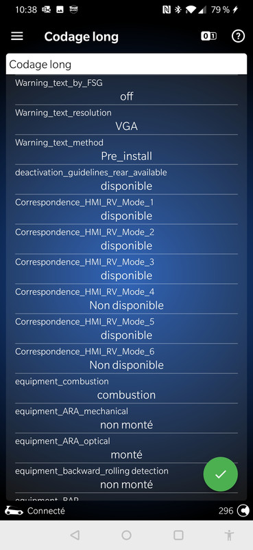

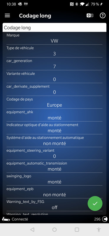

Plusieurs personnes m'ayant demandé des infos sur le codage de ma caméra je les mets ici :D
J'espère que ça va convenir à tous.

Pour ma part ça ma aider

Message par wamba »
au top , merci :Top:
