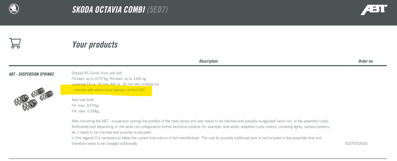

J'ai eu le retour de H&R et ABT qui assurent que c'est absolument compatible :
H&R
Thank you for your e-mail.
28833-3 is correct for your car with a front axle load of 1010 kg.
You should check (have checked by a Skoda dealer or workshop) that the car also has a multilink rear axle
(as these springs are only for multilink rear axle and will not fit a twist beam rear axle).
The springs are also fine for cars with DCC.
H&R Spezialfedern GmbH & Co. KG
Elsper Straße 36
57368 Lennestadt / Trockenbrück
T: +49 2721 / 9260-47
F: +49 2721 / 10708
E: ym@h-r.com
I: www.h-r.com
ABT
Le seul élément à prendre en considération en plus du débat classique "amortisseur OEM + ressorts courts", est que sur du DCC la pièce d'origine est plus cher que les amortisseurs standards. Donc si usure prématurée (et encore ca dépends de l'utilisation et des routes), le cout de remplacement sera forcément plus important.
