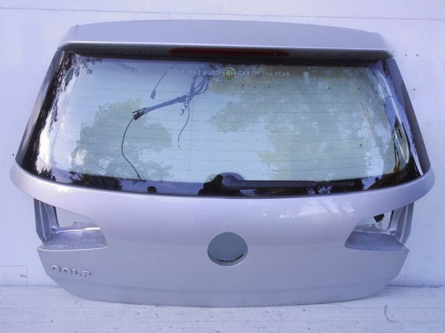

@titi73 et @wool16 l'aileron de la Clubsport n'est pas compatible avec les Golf 7 GTx d'après différents site de vente, notamment Kunzmann.
Je ne sais pas s'il s'agit de hayon de Golf "standard"ou d'un hayon spécifique mais en tout cas il y a 3 fixations pour l'aileron CS: aux deux extrémités + 1 pied au milieu qui vient reposer sur la partie haute du hayon qui est ici horizontale et en tôle

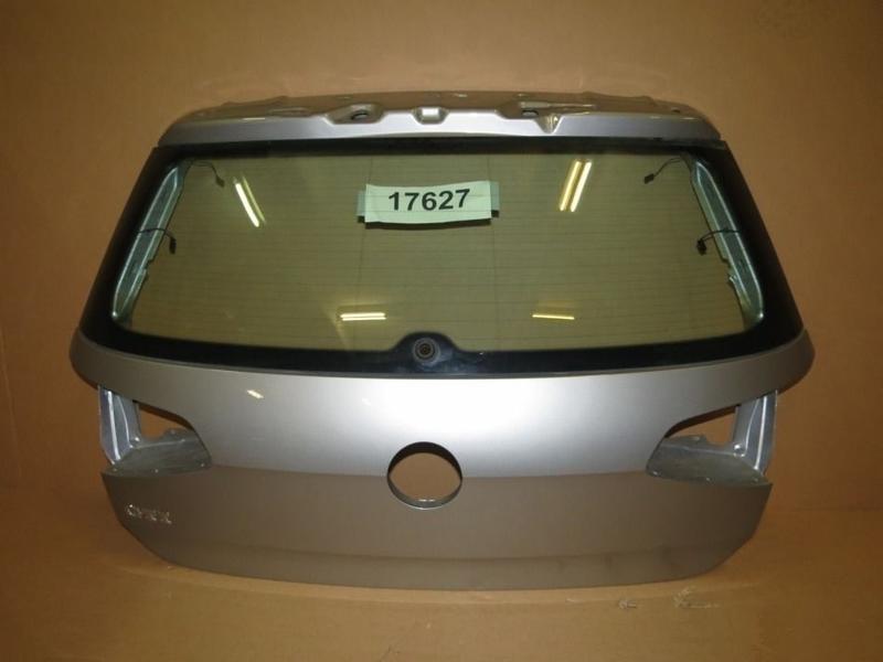

Lorsque l'on prend l'exemple d'un hayon de GTx, il est en 2 parties. La partie supérieure peut se démonter mais ne laisse pas place à une partie en tôle horizontale.

Golf "Standard" et Clubsport =
5G6827025Q ou 5G6827025H
Golf GTx =
5G6827025K

Suitable for:
Volkswagen Golf 7 VII GTI Club Sport (2016 -)
Volkswagen Golf 7 VII (2013 -)
- not suitable for GTI, GTD, R-Line & R models
Source : https://www.kunzmann.de/shop/en/exterie ... bsport.htm

@Snike , ce n'est pas vraiment un béquet. Ça fait partie intégrante du hayon, c'est en tôle et donc non démontable ;)
